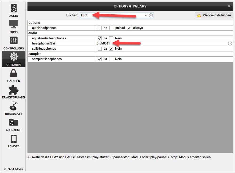

versuche mal folgende Einstellung
Posted Tue 23 Oct 18 @ 11:06 pm
Hi Leider löst das Problem auch nicht ist unverändert
Posted Wed 24 Oct 18 @ 7:24 pm
bei anderen Werten auch ????
Posted Wed 24 Oct 18 @ 8:14 pm

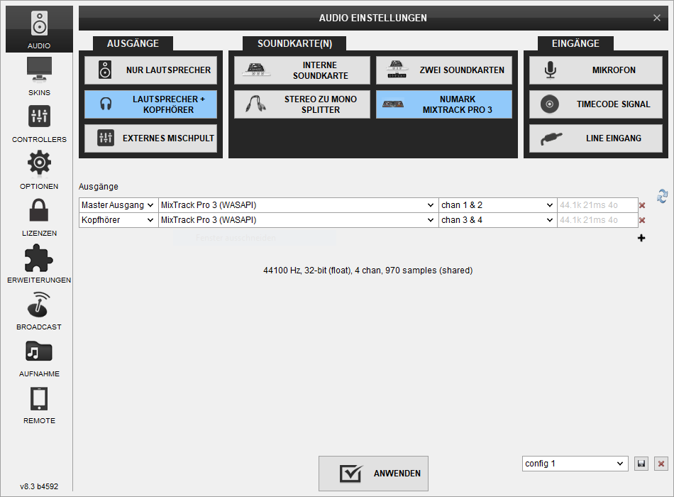

Also , Du sagst , Track A wird sehr leise wenn Du einen in Deck B lädst (Aber nur im Kopfhörer nicht im Masterausgang) ?
Dann hörst Du Track B im Kopfhörer vor suchst dir einen Punkt mit dem Wheel , lässt es irgendwann los , und dann wird A wieder lauter?
Aber wie gesagt nur im Kopfhörer , im Masterausgang ist es ok?
Und es passiert nicht bei jedem Track?
Merkwürdig , hab ich noch nie gehört....
Poste mal ein Screen von deine Audio Settings bitte.

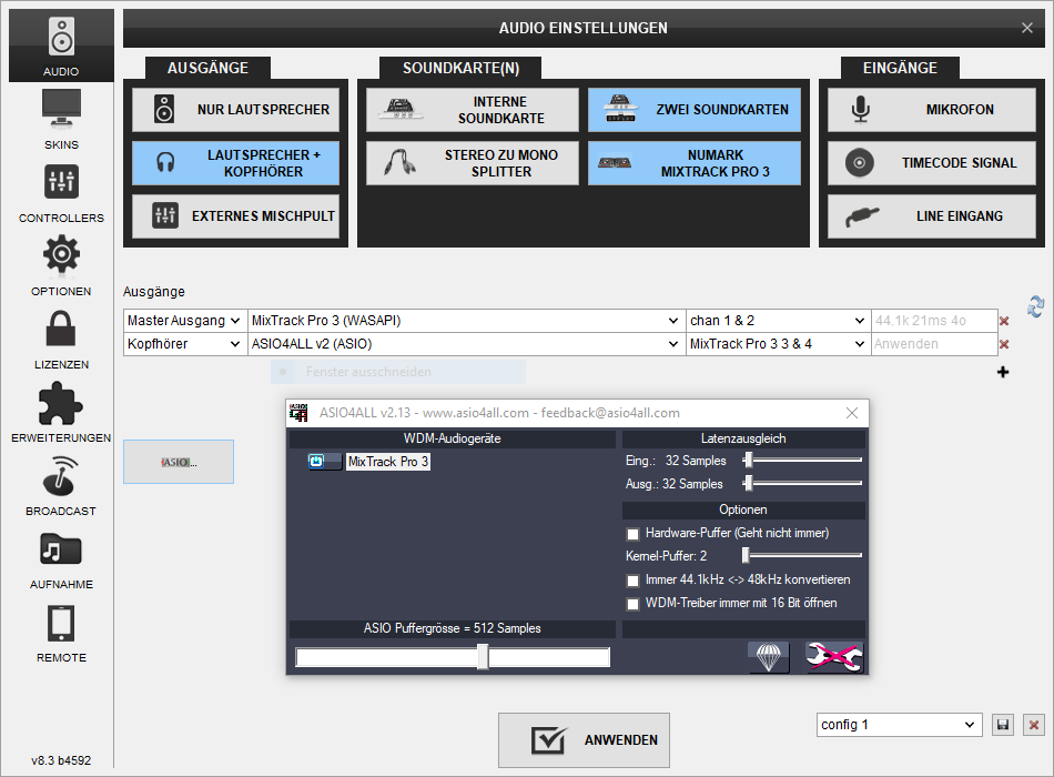

Nee im Kophörer wäre es nicht so schlimm aber auf dem Master ist mir grade am Wochenende vor 90 pax sehr oft passiert. Musste gleichzeitig beim vohören mit der lautstärke gegensteuern. Habe nun mal den Master über asio laufen und den Kophörer über den Controller Treiber werde es morgen mal ausgiebig testen.

EXELBONSAI wrote :
Hallo
Das verändert nur die Kopfhörer Lautstärke
Posted Wed 24 Oct 18 @ 10:26 pm
Stelle in deinen Audio Einstellungen.
Oben sowieso auf deinen Mixtrack Pro 3 .
Und unten:
Master (Mixtrack Pro 3 WASAPi) Chan 1+2
Headphone (Mixtrack Pro 3 WASAPi) Chan 3+4
Kein Asio , die Soundkarte von dem Gerät unterstützt kein ASio , sonst wäre auch der Numark Treiber für Asio dabei.
Und Windows Asio oder welchen du da ausgewählt hast macht Probleme.
Und wenns dann noch knacken sollte ect. schalte auch den Ultra Latenz unter Optionen Perfomance aus.
Ausserdem wenn man 2 verschiedene Treiber wählt Asio und auf dem andern Kanal Wasapi kann es auch zu verzögerungen kommen .
Weis zwar nicht warum das nur bei einigen Tracks passierte , aber wird dann wohl mit der Bitrate zutun gehabt haben.
Die Kontroller von Numark , welch auch über USB gepowert werden unterstützen meistens kain Asio.
Gruß Dani

Glaub mir daran liegts nicht Dirk , dann wäre es nicht so extrem. Es liegt definiv an seinen Audio Einstellungen , siehe was Ich oben schrieb. Dieses Gerät von Numark ist nicht auf ASio ausgerichtet , es liegt auch kein Asio Treiber bei. Und er hat einen Kanal auf Asio und den anderen auf Wasapi , da liegt der Fehler.
Gruß Dani

So also vorne weg ich hate kein asio verwendet auch nicht installiert. Allerdings habe ich den asio nun doch installiert, master auf numark und asio über kopfhörer. Mir ist aufgefallen so lauter isch den Kophörer gedreht umso schlimmer wurde das Problem.
Titel sind immer komplett direkt geladen. Geht auch recht schnell bei 8 GB.
Also entgegen aller Erwartungen hat der Asio das Problem gelöst und nach 8 Stunden gestern dauerbetrieb keine Störungen

Genau das war meine einstellung
Posted Fri 26 Oct 18 @ 8:17 am
Also kein ASIO?
Und Ultra Latenz in den Optionen deactiviert?
Und blos schon garnicht auf einem Kanal Asio und auf dem ander Wasapi.

jep Ultra deactiviert!!! das sind meine alten Einstellungen
Posted Fri 26 Oct 18 @ 9:12 pm
Und das meine Neuen, und mit denen geht es ohne Probleme
Posted Fri 26 Oct 18 @ 9:13 pm
Rein theoretisch könntest du auch den Master über MixtrackPrp ASIO (1+2) laufen lassen
Posted Sat 27 Oct 18 @ 10:16 am
