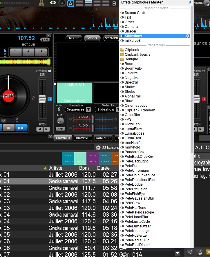

oui il excise des effet vidéo dit aussi effet milkdrop et effet video sonique ,
Télécharger les effets sonique
http://fr.virtualdj.com/addons/4207/72_Sonique_Visual_plugins_certified.html
pour l'effet milkdrop je me souvient plus si il est native dans vdj8 car je l'avait télécharger depuis la version7 de vdj,
a toi a verifier si il apparait dans l'onglet effet video, en cas tu ne le vois pas a télécharger et installe
http://fr.virtualdj.com/addons/16751/Milkdrop7.html
pour l'image effet sildeshow,
pour charger une image allez sur effet sildeshow clic sur le petit pignon paramètre une fenêtre apparait en bas a droite et clic sur select folder pour aller sur dossier d'image.

Ok, ca marche pour les images, en fixe ou en diaporama.
Par contre avec une vidéo, pas possible de mixer en audio sur les deck, cela vire la vidéo.
Pour les effets vidéos que tu me cites, ils sont bien dans le dossier "mes documents" "VDJ", "pluggins", "effets vidéos", mais pas sur le logiciel dans la fenêtre vidéo (il n'y a que boom, boom auto, colorie, negative, spectral, strobo, strobo auto et milkdrop 7, pas compatible avec la 8)

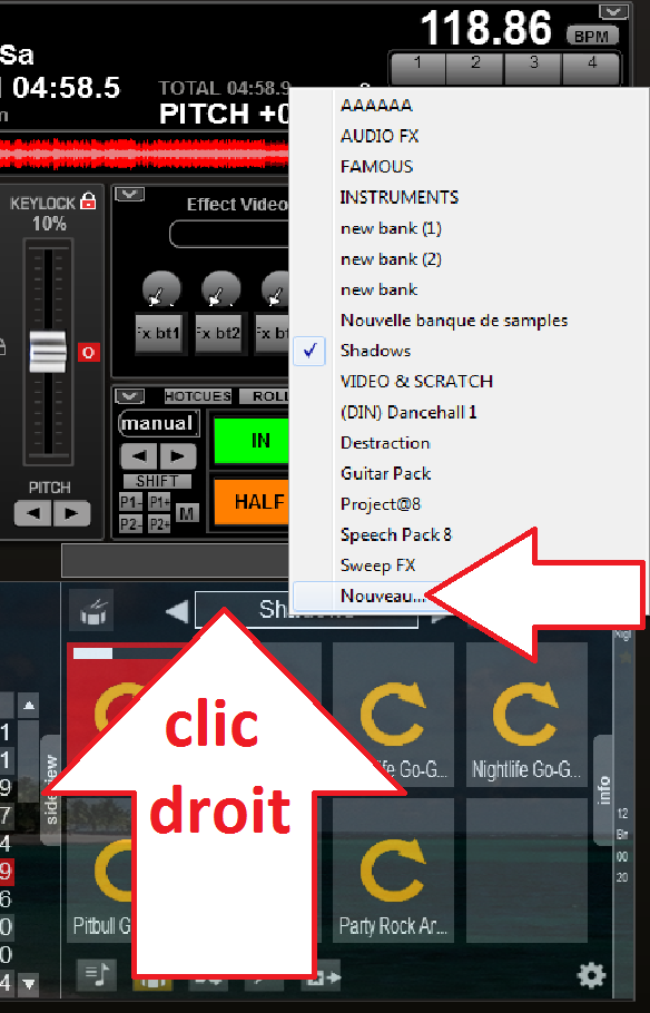

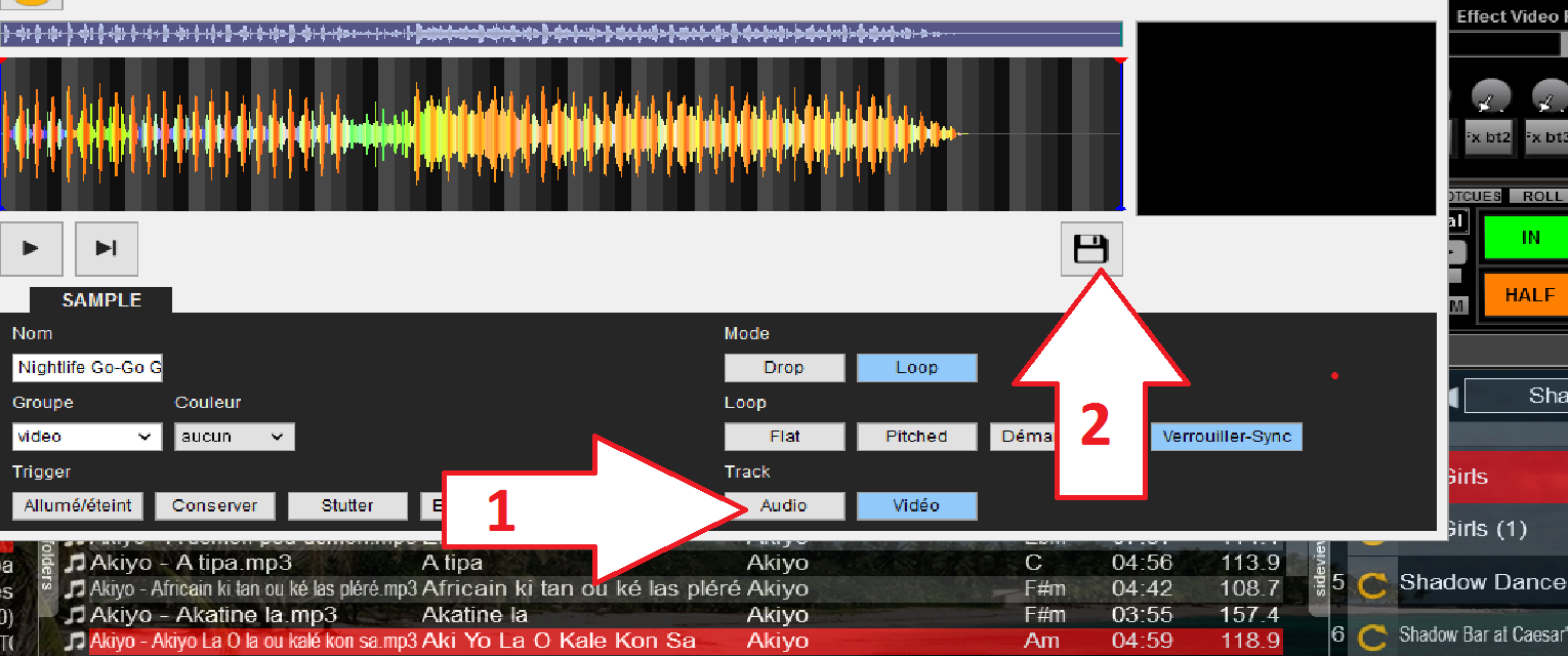

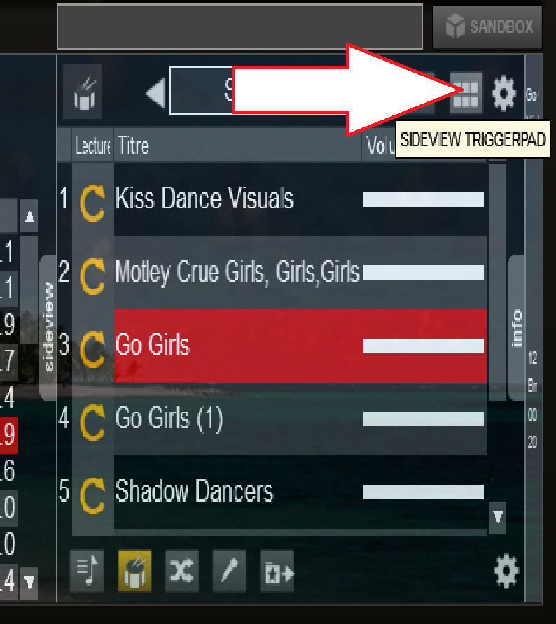

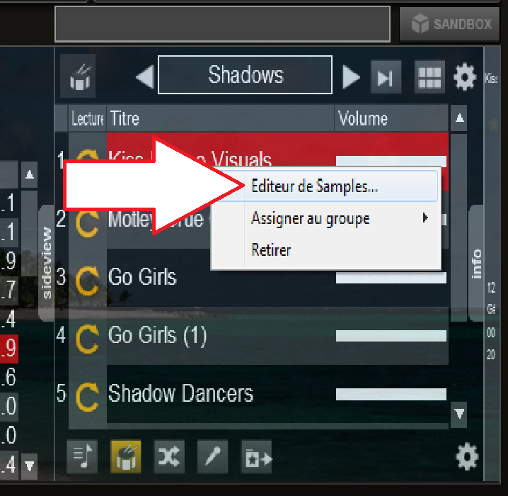

créez une nouvelle banque de sample et glissez vos vidéos dedans
cliquez sur "sideview triggerpad" pour passer en affichage liste
cliquez droit sur le sample vidéo puis "éditeur de samples..."
décochez "audio" dans la zone track puis enregistrez. Notez que vous pouvez mettre le sample en loop (zone mode), etc. avant d'enregistrer
et zou, vous n'avez qu'à repasser en affichage case en cliquant sur "sideview triggerpad" et lancer votre sample vidéo tout en mixant vos mp3
En cas de chargement de vidéo sur une platine, il se peut que vous ayez un micro figeage du sample vidéo le temps du chargement complet de la platine
bon mix
juan
bon mix
juan

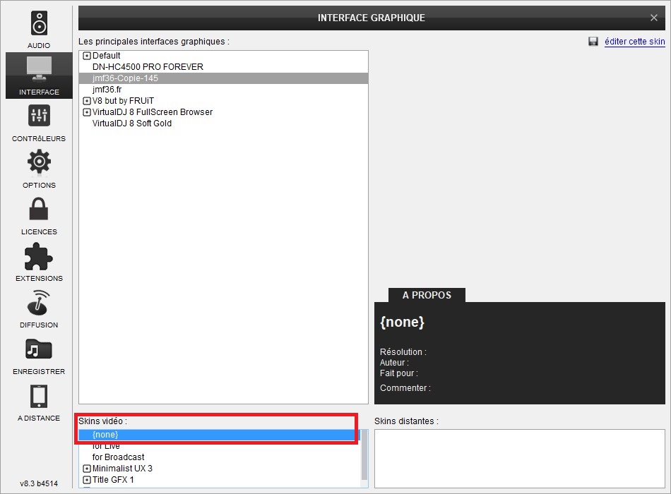

oui reste avec la version 2018
pour le logo du deck il faut le désactivé en allant dans config => onglet interfaces et tout a fait en bas a gauche met Skin video sur none
Posted Mon 27 Aug 18 @ 9:31 am

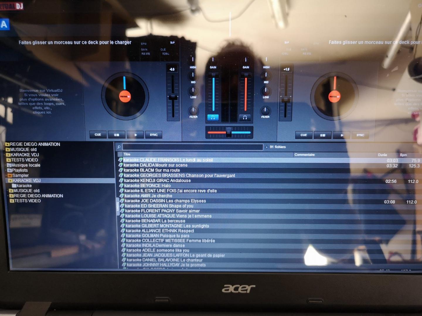

Ok, le logo a été virer.
Après désinstall et re install, toujours le même soucis !
Au démarrage du PC c'est VDJ 8 qui se lance (raccourcis dans menu demarrer de Windows)
Il affiche à l'ouverture çà
C'est la version 8
Je le referme et je clique sur l'icone VDJ8 (qui pointe vers le même raccourcis qu'au démarrage)
C'est la version 2018
C'est la version 8
Posted Mon 27 Aug 18 @ 9:55 am

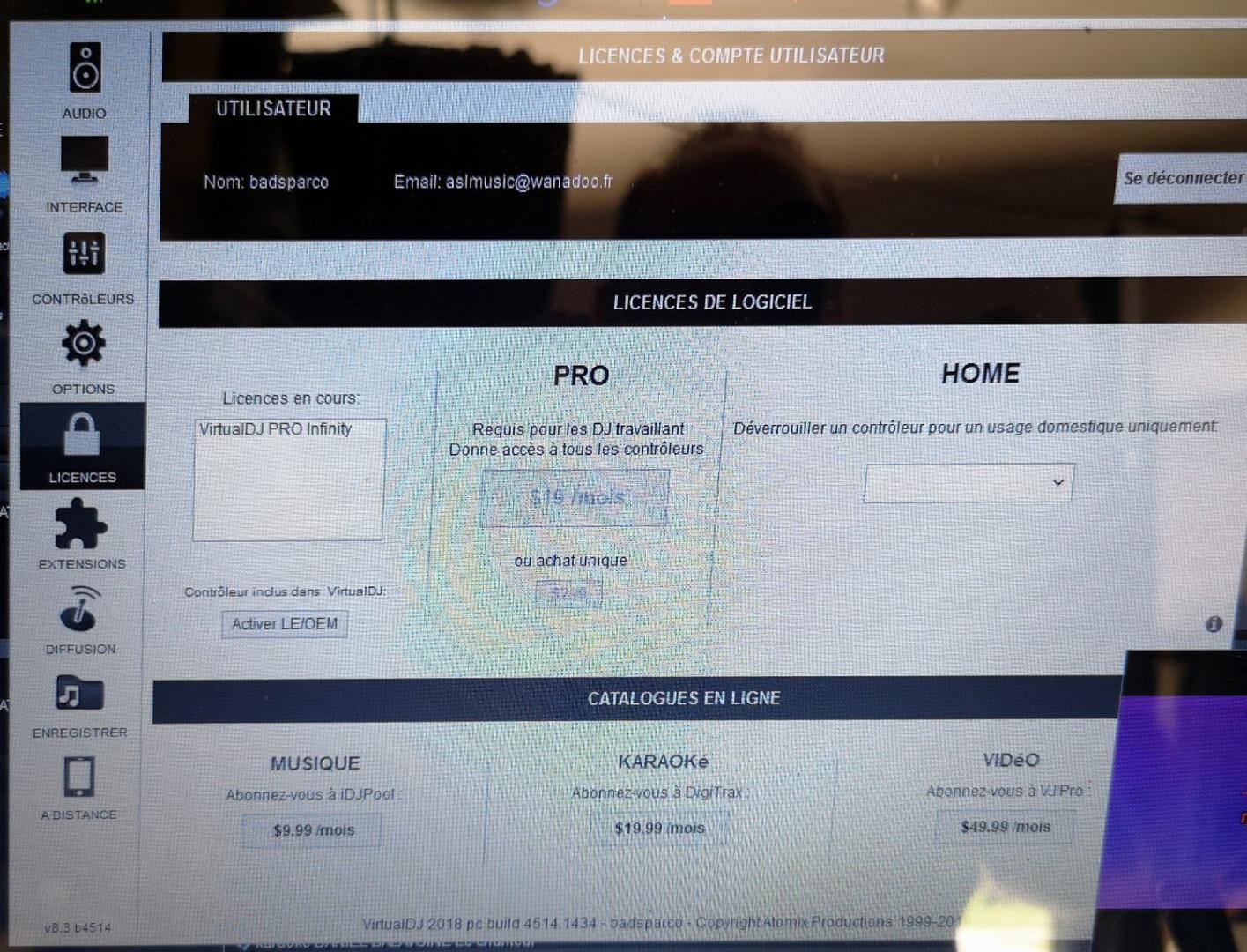

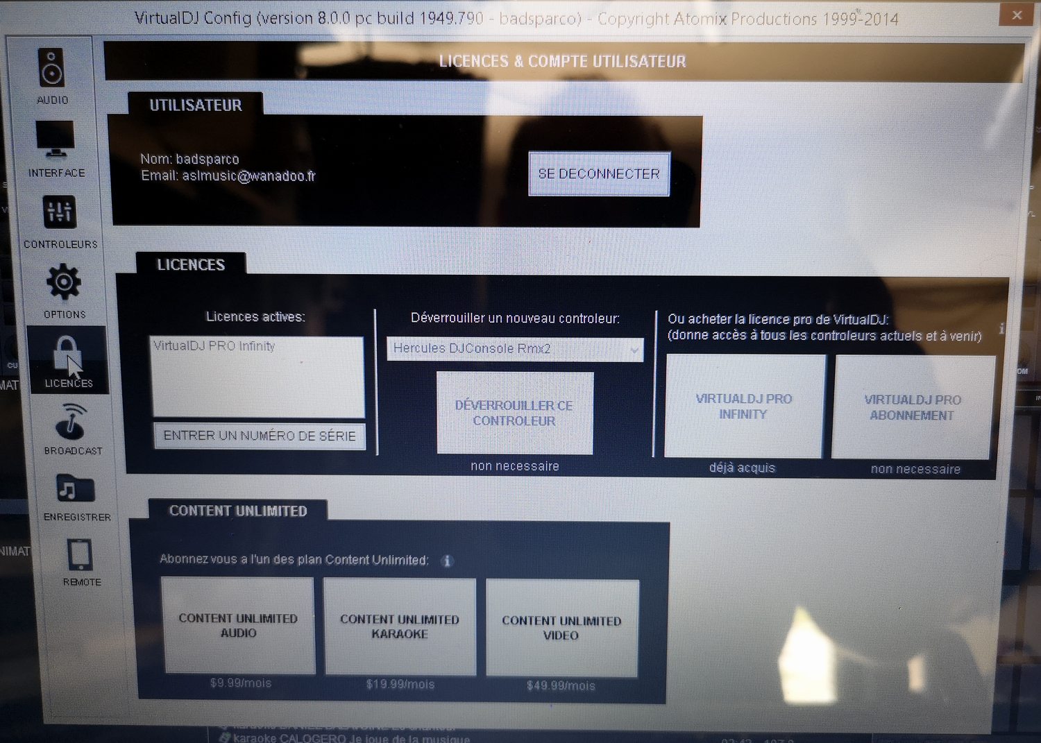

Bonjour tu n'est pas connecter sur la première version ce doit être là le problème
Posted Mon 27 Aug 18 @ 11:12 am
Pourtant sur les photos, il marque "se déconnecter" sur les 2, donc, il est forcément connecter !
Et pourquoi y a t'il toujours ces 2 versions de VDJ 8, même après désinstall et re installation ??
Faut il que je vire VDJ dans le menu demarrer au lancement de W10 ?
Posted Mon 27 Aug 18 @ 11:24 am

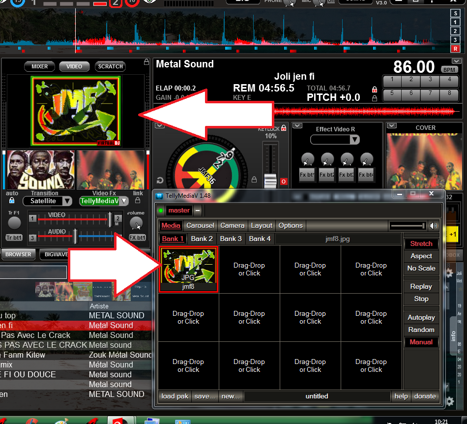

Bonjour à tous, après tests, les vidéos marchent en "sample". j'enlève le son et çà roule ma poule. Les images Ok aussi, en fixe (si il en a qu'une) ou en boucle.
Il faudrait juste que l'on puisse sélectionner une ou plusieurs images dans le dossier au lieu d'avoir le dossier à afficher en entier, ca serrait cool. A moins de faire comme pour les vidéos, des banques de samples d'images ?

pour les images, vous pouvez utiliser >Telly Media
http://www.virtualdj.com/plugins/index.html?category=effects&search=telly
juan
