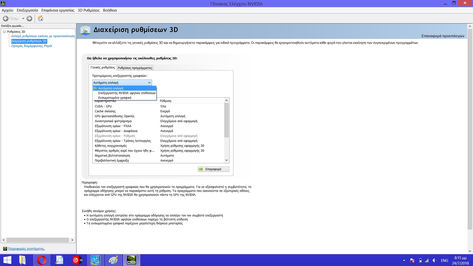

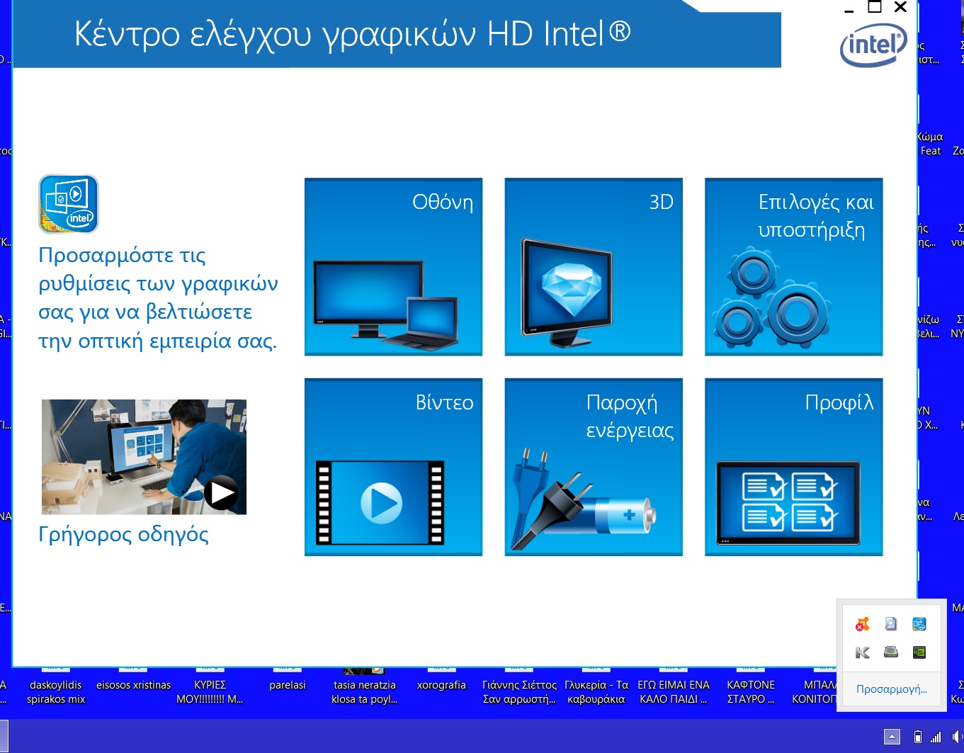

θελω την γνωμη σου γιατι ενω εχω περασει nvidia drivers την διαχειρηση της καρτας γραφικων κανει η intel grapfics
θα ανεβασω και φωτο να δεις τι εννοω εχω μηπως 2 προγραμματα οδηγησης και μπερδευονται η ετσι ειναι οκ??
οπως βλεπεις στι tray τρεχουν και τα 2 προγραμματα γραφικων

Αν τρεμόπαιζαν όταν πάγωσε το πρόγραμμα κι αυτό είναι φυσιολογικό (όπως φυσιολογικό είναι να σβήσουν όταν κλείσεις το πρόγραμμα) καθώς το να παραμένουν τα led αναμμένα στηρίζεται σε εντολές που λαμβάνουν από το πρόγραμμα.
Τέλος για τις κάρτες γραφικών:
Δεν βλέπω κάτι περίεργο στις ρυθμίσεις σου. Μπορείς όμως από το panel της nVidia να ορίσεις το VirtualDJ να παίζει "πάντα" με την nVidia και όχι με την Intel αν το επιθυμείς.
