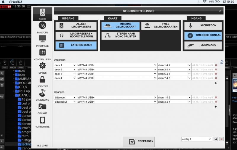

Je kan zonder probleem 'Timecode signal' klikken aan de rechterkant, en vervolgens de maya (asio) bij de drop-downs bij inputs en outputs zelf kiezen.
Bij 'card' bovenaan worden enkel de apparaten getoond waarvoor vdj een voorgedefinieerde setup kent, maar dat is bij de maya44 niet het geval.

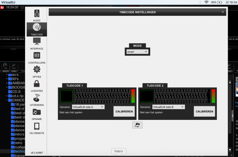

Hey, ja het eerste wel maar daar kan ik dus niets aan veranderen of schuiven of aanvinken. Het scherm is dood.
Het tweede krijg ik niet maar zal zijn omdat ik de laatste OS draai? Het komt er op neer dat ik niet in de Maya44 instellingen geraak....

Dit ziet er toch al goed uit?
Posted Tue 07 Nov 17 @ 6:31 pm
En dit toch ook?

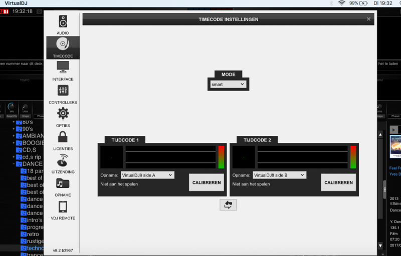

Dit is als ik de timecode cd in heb steken.
Posted Tue 07 Nov 17 @ 6:33 pm
Nu speel ik de cd's af en je ziet het resultaat.
Posted Tue 07 Nov 17 @ 6:35 pm

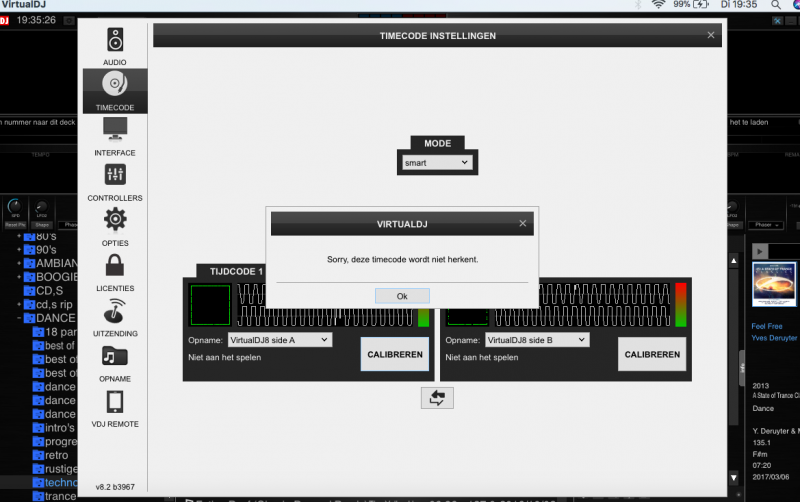

Dit gebeurd er als ik op kalibreren druk...
Posted Tue 07 Nov 17 @ 6:36 pm

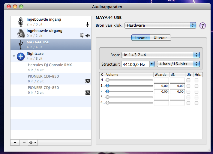

De instellingen zijn goed, maar zoals ik al zei, en zoals je kunt zien is het signaal te luid waardoor de golfvorm afgekapt word en een blokgolf word.

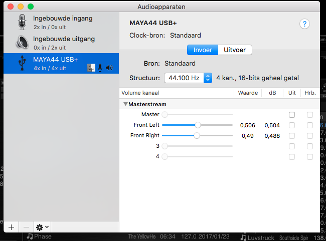

Heb je bij de audioapparaten instelling als je op 'Invoer' klikt geen slider om het volume te verminderen?
Posted Tue 07 Nov 17 @ 6:41 pm
kijk hier eens ;-)
Posted Tue 07 Nov 17 @ 7:20 pm
Dit moeten we hebben zeker?
Posted Tue 07 Nov 17 @ 7:21 pm

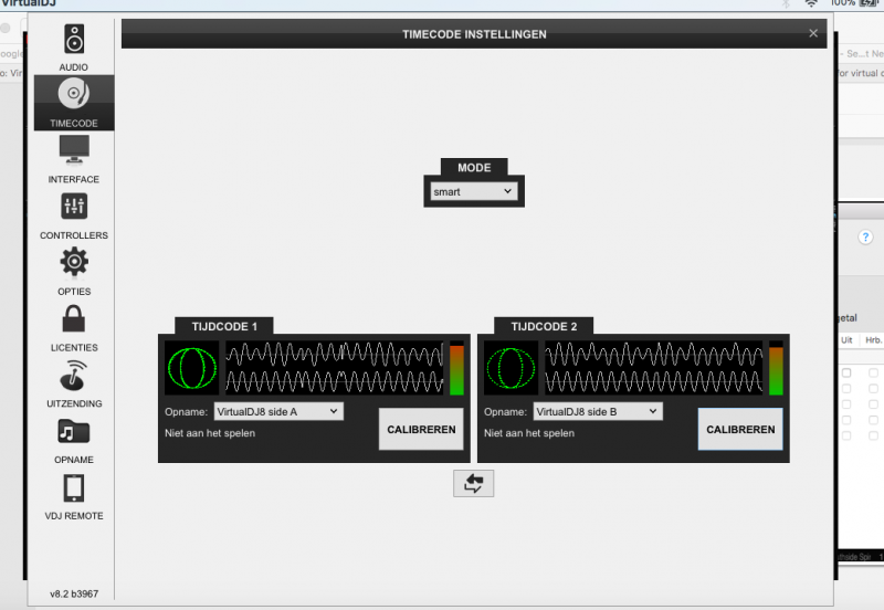

En nu?
Ik heb het werkende gekregen!
Mijn opmerkingen zijn nu: -geluidskwaliteit een stuk slechter dan origineel uit mijn dom 800
