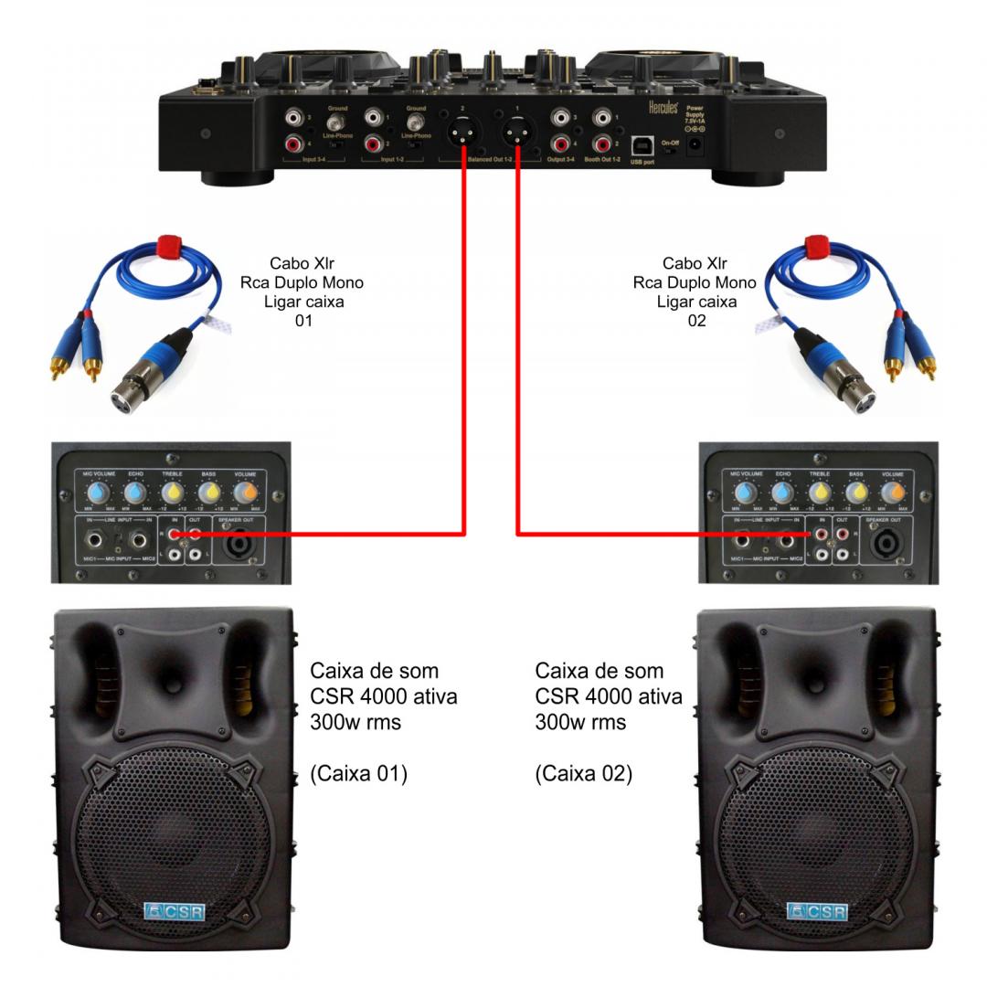

Speedy bom dia, não sei se estou no local certo, mas gostaria de uma ajuda sua, tenho 2 Caixa Acústica Ativa Potência: 300W RMS, Impedância: 8 Ohms, Sistema Bass-Reflex de 2 vias. e tenho uma controladora Hercules RMX2, como sempre usei só uma caixa ativa ligava na saida RCA, agora comprei mais 1 e gostaria de estar ligando as duas, a pergunta é...comprei 2 cabos com um lado conctor XLR e o outro RCA, da pra fazer estas ligações, vou ligar o cabo na saida XLR 01 da controladora "Hercules RMX 2" na entrada RCA da caixa de som 01, e saida XLR 02 da controladora "Hercules RMX 2" na entrada RCA da caixa de som 02, esta sistema de conexão esta correta, pode ser desta maneira, agradeço se puder me ajudar. (segue foto do diagrama que fiz)
Posted Wed 25 Apr 18 @ 2:09 pm

Você pode ligar conforme o seu diagrama, você terá áudio nas duas caixas mas isso não significa que está correto.

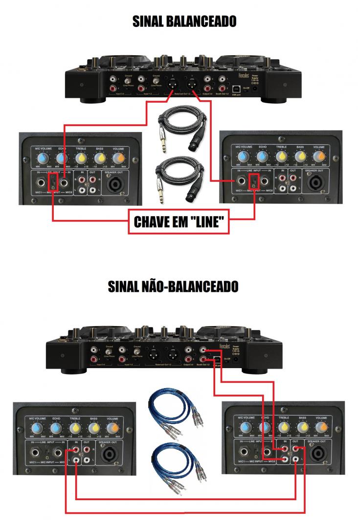

Existe uma diferença entre o tipo de sinal. A saída XLR da controladora você tem sinal balanceado, e na saída RCA você tem sinal não balanceado. E o cabo que você propõe mistura uma coisa com outra. Então
Se quiser usar sinal balanceado, use dois cabos XLR fêmea + jack 1/4 (balanceado) macho, vire a chave de entrada da caixa pra LINE e use um dos dois plugues para microfone.
Se quiser usar sinal não balanceado, use dois cabos RCA normais. Ligue um cabo entre a controladora e o INPUT RCA de uma das caixas, depois com o outro cabo ligue o OUTPUT RCA desta mesma caixa ao INPUT RCA da outra caixa.
