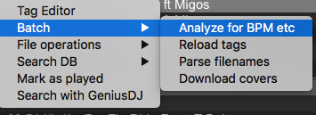

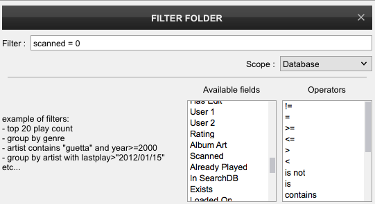

Bau Dir einfach einen Filter-Folder "to scan" mit scope auf der Datenbank:
Danach alle Titel auswählen, Rechts-Klick, Batch auswählen und fertig is' ;o)

Doch - ist ein Unterschied, weil du den Ordner oder dessen Inhalt anschließend nur noch mit dem VDJ-Browser verschieben kannst, sonst gibt es Probleme mit der Datenbank.
Der Scan-Befehl funktioniert unanhängig von dem Ablageort.
