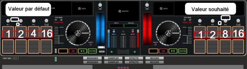

Je possède le contrôleur Mixtrack Pro 2 j'ai acquis une licence de vdj8.
Mon contrôleur est très bien reconnu sur vd8 j'utilise le skin Mixtrack Pro 2 que j'ai téléchargé sur le site.
Voilà mon problème concernent les loop 1 2 4 8 16.
Quand j'utilise les raccourcis sur le contrôleur ou si j'active les raccourcis du clavier le deck 1 est différent du deck 2.
1.2.4.16 deck gauche
1.2.8.16 deck droit
Comment puis-je solutionner ce problème de loop qui ne correspondent pas.
Merci

Bonjour à vous, il se peut que le skin modifie les actions des pads. Vous est-il possible, directement par le skin, de mapper certains boutons ou en tout cas, assigner des actions sans passer par le mappeur ? Le problème se produit-il si vous utilisez le skin par défaut de VDJ ?

J'aurais voulu savoir si le mieux était de modifier le XML dans le fichier ZIP du skin ou bien en me servant du mappeur dans le logiciel VDJ 8.

Dans un premier temps, je pense que tu devrais utiliser le Mapper.

Encore faut il savoir quelle est la ligne qui correspond avec action loop 1.2.8.16
Et surtout quelle est la valeur qui modifie le deck de gauche et celui de droit.

Je pense egalement que le problème viens du skin. L'action du pad en cause ne doit pas être configuré correctement. En passant par le mappeur, vous devriez pouvoir changer cela sans passer dans le xml du skin.

exactement j'ai résolu mon problème en passant par le mapper.
merci a tous
