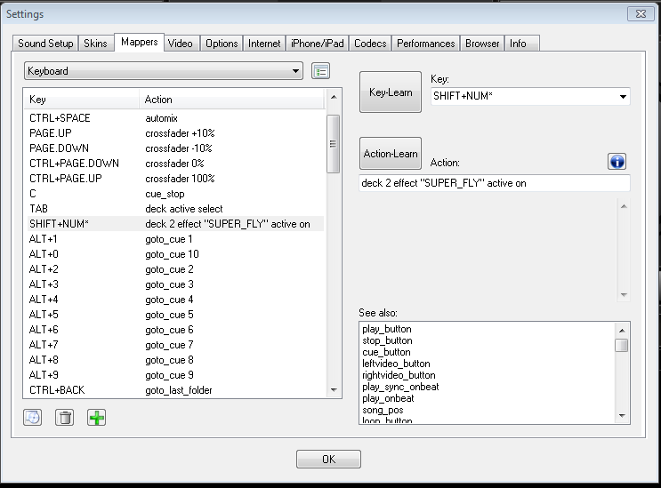

Именно на русском языке пока что нет такой страницы! В остальном это называется SCRIPT. ЗДЕСЬ описание того что это а как с ними справиться.
Примеры базовые:
http://virtualdj.com/wiki/VDJ8script.html
http://virtualdj.com/wiki/VDJScript%20Examples.html
http://virtualdj.com/wiki/VDJScript%20Examples%20Database.html

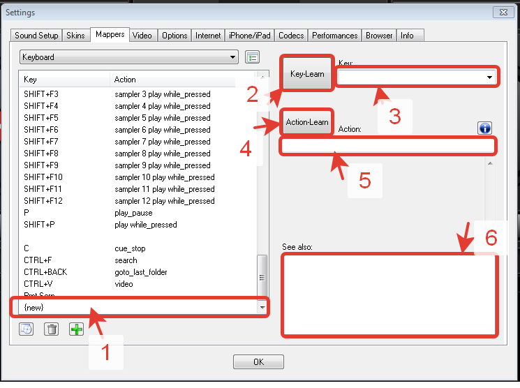

![](/img/222981/87452/2017-02-23_09-14-04.png)
1) Добавить новую команду (кнопку) - Выбери NEW и нажми клавишу для назначения
2) Кнопку можно просто выбрать из доступных 3) или просто написать кнопку
4)Теперь клавишу (кнопку) нужно назначить на задание SCRIPT - Action
5) Сюда и прописываем команду
6) Тут видны и другие комады

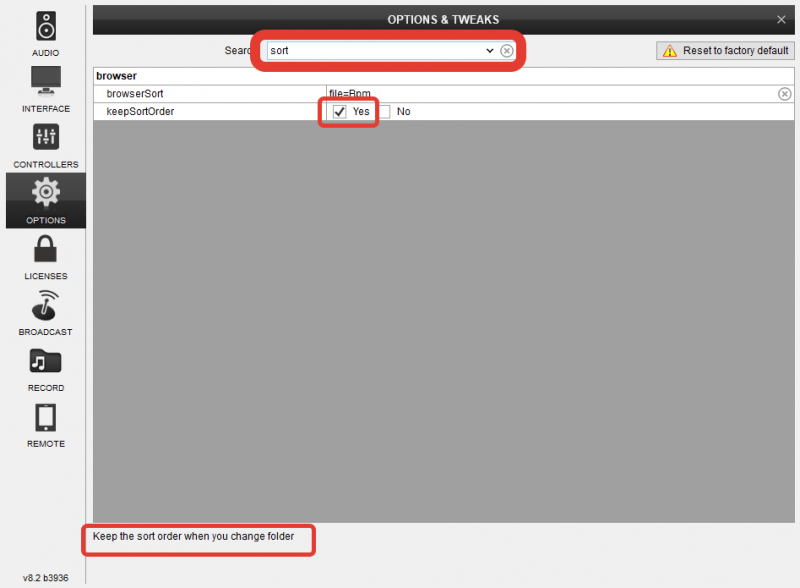

Такая проблема! После того как выхожу с какой либо папки треки в папке перемешиваются! Подскажите как их упорядочить, что бы были по названию или по исполнителю!
Posted Thu 19 Oct 17 @ 12:29 am
1) В настройках, нужно установить галки в поиске там введено слово SORT
![](/img/246388/9228/2017-10-23_18-41-15.png)

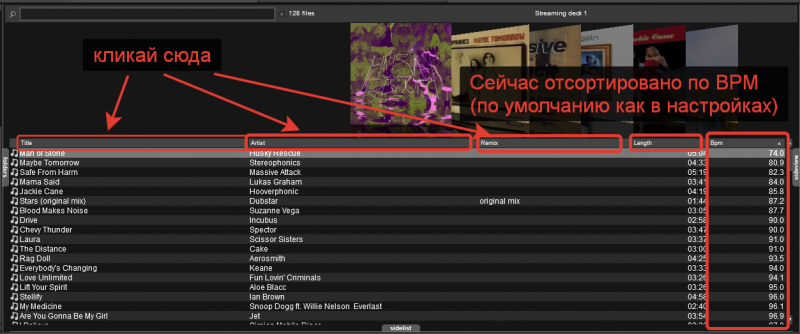

2) Если нужно все же самому менять сортировку по столбцам то вот так тоже можно
![](/img/246390/27035/2017-10-23_18-43-35.png)
Важно: Сортировка будет нормально работать только в том случае, если все теги прописаны верно.
