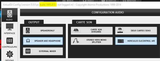

Bonjour!
Peux-tu poster une capture d'écran de ta config audio?
Aussi avec la licence home tu es limité à 10 minute avec ta table, donc si le son passe par celle-ci il est possible que ça ne fonctionne pas...? A confirmer !

Effectivement parce que le build 1995, ça fait un bail quand même...
Il y a eu beaucoup d'amélioration coté performance et stabilité depuis, donc je crois qu'une partie de ton problème est ce coté.
Pour la configuration audio, c'est bon, mais je te suggère de désactivé l'Input (puisqu'il n'y en a pas sur le DJ AIR). Et tu peux aussi voir à optimiser ton PC:
http://ts.hercules.com/faqs/fr/her_fr_00364.pdf
