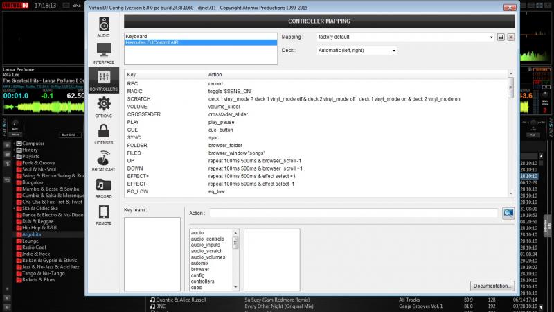

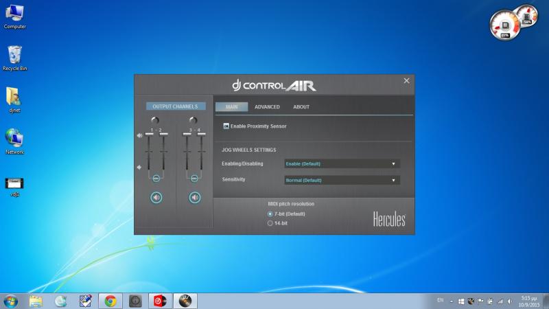

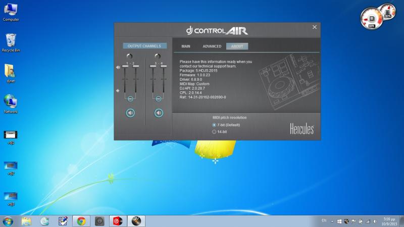

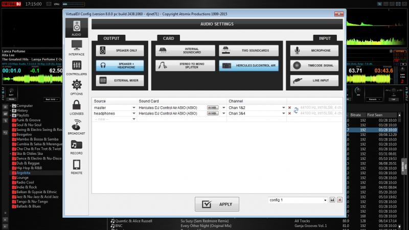

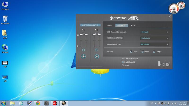

Μπορείς να δοκιμάσεις να πατήσεις PLAY με το ποντίκι στο skin ?
Επίσης (χωρίς να κάνεις το κόλπο που αποσυνδέεις τον controller) ανέβασε μας ένα screenshot από τις ρυθμίσεις ήχου με τον controller συνδεδεμένο)
Posted Thu 10 Sep 15 @ 9:43 am

Α αυτό εννοείς!Οκ το απογευματάκι θα γίνει το sound check και το screen shot!
Ευχαριστώ έτσι κι αλλιώς
Posted Thu 10 Sep 15 @ 9:47 am

Λοιπόν...έχουμε και λέμε...κατέβασα νέο Update της κονσόλας και το εγκατέστησα....κάνει πάλι το ίδιο πρόβλημα!και ενώ πατώντας τα κουμπιά της κονσόλας αυτά δεν ανταποκρίνονται...με το ποντίκι παίζει κανονικά το vdj8!play.stop.pause και ακούγεται κανονικά και το τραγούδι...σου ανεβάζω τα screenshots που μου είπες μπας και βγάλεις άκρη.αν είναι κάτι άλλο πες να ανεβάσω...ευχαριστώ!!!
Posted Thu 10 Sep 15 @ 2:40 pm
Koufo !
Dld otan eisai stin selida CONTROLLERS tou Config kai vlepeis ton default mapper tis Hercules (to teleutaio screenshot pou postares) , otan patas kapoio koumpi i kounas kapoion fader, den vlepeis ta onomata twn Keys sto katw aristero meros (sto Key Learn) ?
Ti tha dokimaza....
