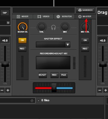

Per quanto riguarda la registrazione, trovi i pulsanti per la registrazione, registrazioni samples e il broadcast

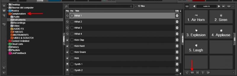

Per quanto riguarda il sampler, ora è gestito nella side list per quanto riguarda i pad/trigger, mentre l'elenco dei banchi direttamente nel browser:

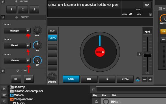

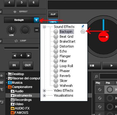

Gli effetti si selezionano direttamente nello/negli slot/s presenti nella skink. Inoltre è possibile cliccare sull'icona a forma di piccolo ingranaggio che si trova sulla destra dell'effetto per accedere al pannello opzioni dell'effetto.
Quindi per attivare l'effetto sul deck

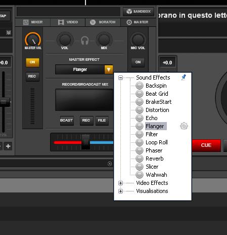

se si vuole attivare un effetto sul master:
