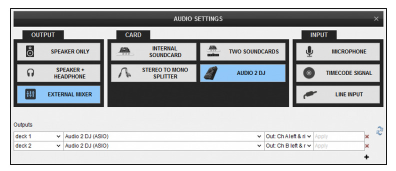

Währe es bei euch nicht besser das ihr es anders nutzt als wie dem Master / Headphone über den externen Mixer / Mischpult?
Beide SK (SK Ausgänge) per Chinch am Mixer angeschlossen.
Stellt es mal so ein:
Ausgänge: Externer Mixer
Soundcard: 2× Soundkarten
Eingänge: None (oder was ihr da braucht)
Deck 1 : SK Kanal 1+2
Deck 2 : SK Kanal 3+4
Pfl- Vorhören in den VDJ Einstellungen unter Optionen auf PFL on Load
Damit wird immer das Deck automatisch als PFL Listen Quelle umgeschaltet.Müsst dann nur noch am entsprechenden Kanal des Mixers /Mischpult die Vorhörtaste drücken (PFL / Cue) um mit den laufenden Deck vorzuhören.
Oder schaut in meinen Tuturials zu VDJ 8 und VDJ 7 mit externen analogen Mixer, da habe ich es noch ausführlicher beschrieben:
Tuturial: VDJ 8 Pro Infinity/Pro Subscriber/Pro Legacy (Pro Basic) mit externen analogen Mixer:
http://de.virtualdj.com/user/vlnjacki/blogs/5191/Tuturial__VDJ_8_Pro_Infinity_Pro_Subscriber_Pro_Legacy_(Pro_Basic)_mit_externen_analogen_Mixer.html
Tuturial : VDJ 7 Pro Basic mit externen analogen Mixer (externes analoges Mischpult):
http://de.virtualdj.com/user/vlnjacki/blogs/5090/Tuturial___VDJ_7_Pro_Basic_mit_externen_analogen_Mixer_(externes_analoges_Mischpult).html
Falls dann noch fragen auftreten ,könnt ihr gerne wieder nachfragen.
MfG, Dirk

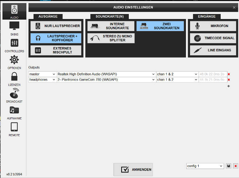

Hinweis für Neulinge
Wenn Ihr ein normales Gaming USB Headset da habt, könnt Ihr auch das zum vor hören konfigurieren, da diese eine eigenen Soundkarte haben.
in den Fall Master = Soundkarte
Headphone = Gaming Headset
siehe Bild.
Bitte korrigieren, sollte dies mit der Home nicht möglich sein, habe aktuell nur die Pro installiert.

@Faithlall:
Brauchst dich nur aus der VDJ 8.2 Pro Infinity Buildt 3994 ausloggen,dann arbeitet sie ganz normal als VDJ 8.2 Home Free Buildt 3994.
Es gibt nur eine einzige VDJ 8.2 Home Free SoftWare die dann bei der Anmeldung darin zu deiner gekauften VDJ Lizenz entsprechend freigeschaltet wird.
Falls du dich mal ausloggst, bedenke das du dich dann wieder Neu in der VDJ Software anmelden musst,wofür du dann Online sein musst (aktive Internetverbindung erforderlich)
Mfg,Dirk

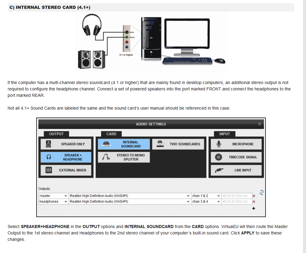

Master wie auf dem Bild Chan 1+2
und setze den Kopfhörer auf Chan. 3+4
Kann auch sein, das es danach mit der HomeFree nicht geht, falls die HeadsetSk, als extern angesehen wird.
Bei internen SK 4.1 geht das setzen vom Kopfhörer mit der HomeFree.
Mike

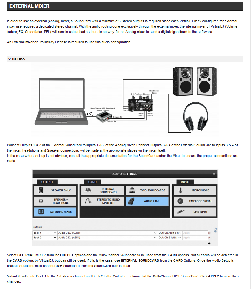

Dann muss dein Setting auf external Mixer gestell sein für Deck 1 und Deck 2.
Ein externer Mixer oder eine Pro Infinity-Lizenz ist erforderlich, um diese Audio-Konfiguration zu verwenden.
Mike
