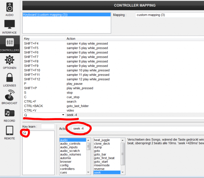

normalerweise müsse "seek -4" bzw "seek +4" als Befehl reichen, wobei die Zahl immer den Parameter für die "Spulgeschwindigkeit" darstellt.
Kannst ja das mal als Keyboardshortcut hinterlegen und antesten. Danach einfach 2 Tasten auf der VCI "ummappen".
Voila´
Voila´

ich wollte das beim betätigen der jew. Taste, der Beat immer 4 Takte vor - bez - Rückwärts springt, funktioniert mit Pioneer Prima ohne das man dies hört.
aber lieber Rob, sorry wenn ich dumm frage, bei Key Learn gebe ich bei Action dann den Befehl ein, aber unten steht ja noch die auszuwählenden Actionen, Audio, audiocontrolls usw...usw....wie soll ich das richtig eingeben, habe total keine Ahnung davon

Du musst über Key Learn eine freie Taste zuweisen ( z.b. die Taste Q am Keyboard)
Diese Taste erscheint dann im Fenster darunter.
Danach die Action im Action Feld eingeben.
Die Fenster darunter zeigen dir nur als Hilfestellung die entsprechenden Kategorien mit den jeweils verügbaren Actions an.
