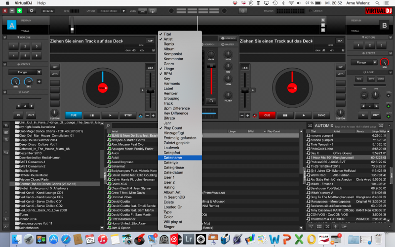

Ich bin nun auch endlich auf die 8 Version umgestiegen und kann sie nur jedem empfehlen!!!!! Eins Sache habe ich allerdings nicht alleine hinbekommen. Die Sortierung z.B. der aktuellen Charts stellt sich je nach anklicken nach Interpret/Titel/BPM etc. ein. Ich bekomme es nicht mehr hin sie nach Platzierung oder in der History, nach der Reihenfolge der gespielten Titel zu ordnen. Bei der 7 Version war das durch Ordner zumachen möglich.
Wie bekomme ich das bei VDJ 8 hin?

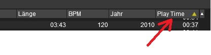

Wenn ein History-Ordner geöffnet wird, dann entsteht eine neue Spalte "Play Time". Diese Spalte gibt es aber nicht in der Playlist.
Dort kannst Du am gelben Dreieck die Sortierung ändern (aufwärts / abwärts).
Geht jedenfals bei mir so.

Danke bei der History klappt das mit Reset Sort Ordner sehr gut, aber bei den normalen Musikordnern ( Im Bild z.B.die Dancecharts geordnet nach Interpreten) komme ich nicht wieder auf die Reihenfolge nach Platzierung ( so wie ursprünglich in dem Ordner zurück) ??

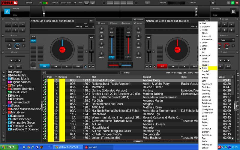

Er meint bestimmt die Platzierungs-Nr. in den Charts oder so wie auf einer CD die fortlaufende Track Nr. des Titels,das kannst du mit Track
im Browserfeld aktivieren.Allerdings muss das dann auch im Dateiname oder im Tag stehen,und auch das Feld bei der browsersuche dann aktivieren,auf den kleinen Punkt neben dem Suchfeld.
Im Bildschirmfoto von mir Gelb markiert.
mfg,Dirk
mfg,Dirk

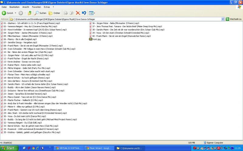

Sind das Virtual Folder oder sind die so auf deiner Festplatte?
Posted Thu 26 Feb 15 @ 2:59 am
@PachN:
Meintest du mich mit der Frage?
Wenn ja,die Titel sind so mit Tracknummer auf meiner Festplatte siehe Bild:
mfg,Dirk
mfg,Dirk
Posted Thu 26 Feb 15 @ 4:45 am
Nee Dirk,
meine Frage bezog sich auf das Bild.

Bei VDJ7 mußte ich dafür im Browser eine Spalte "Dateinamen" erzeugen, die ich dann aber sooo zusammen geschoben habe daß nur die Track-Nr, zu sehen war.
Ich wollte mir meine mp3-Namen auch nicht mit "Platzierungen" verlängern. Welcher Track es auf der CD ist, interessiert ja dann beim DJing nicht wirklich und die Chart-Platzierung ist auch nur bei aktuellen Titeln von Bedeutung. Alle vergangenen Jahrgänge habe ich in 2 Unterordner geteilt: "Favoriten" und "Rest".
