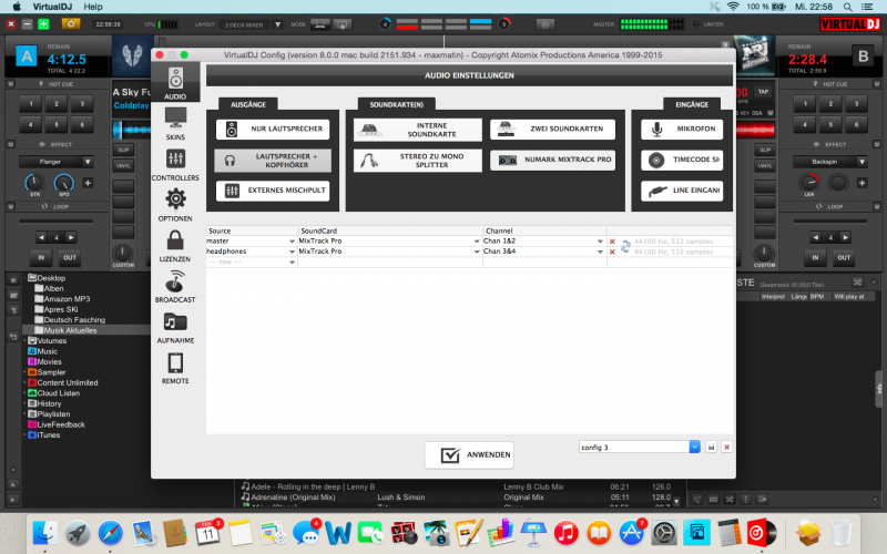

Kannst du mal einen Screenshot deiner Audioeinstellungen machen?
Posted Wed 11 Feb 15 @ 3:56 pm
Egal ob ich es sorum beim Channel hinten einstelle oder eben 3&4 / 1&2 - es funktioniert allerhöchstens soweit, dass ich mit dem Mixfrack nach links und rechts schieben kann und die Decks ansteuern kann (Lautstärke, etc.)
Wir können auch gerne kurz telefonieren, wenn das ok wäre... wäre euch super dankbar, wenn wir das Problem heute noch hinbekommen würden...
Posted Wed 11 Feb 15 @ 4:01 pm
Posted Wed 11 Feb 15 @ 4:02 pm
Sieht doch gut aus.
Du musst halt an deinem Controller dann die kleinen "CUE" Tasten über den Kanälen drücken um das jeweilige Deck vorhören zu können.
Posted Wed 11 Feb 15 @ 4:04 pm
Ja das ist ja das Problem. Aktuell läuft das ganze (Neustarkt und nichts eingestellt) mit den wie auf dem Screen zu sehen ist eingestellten Optionen (außer hinten beim Channel ist es genau umgekehrt) und das Problem ist, dass sich beim Drücken der CUE Tasten nichts verändert. Ich höre in beiden Fällen (CUE Deck 1 oder Deck 2) immer das Lied, das gerade läuft und auf dem der Fader unten hängt, also genau das selbe wie aus den Boxen kommt...

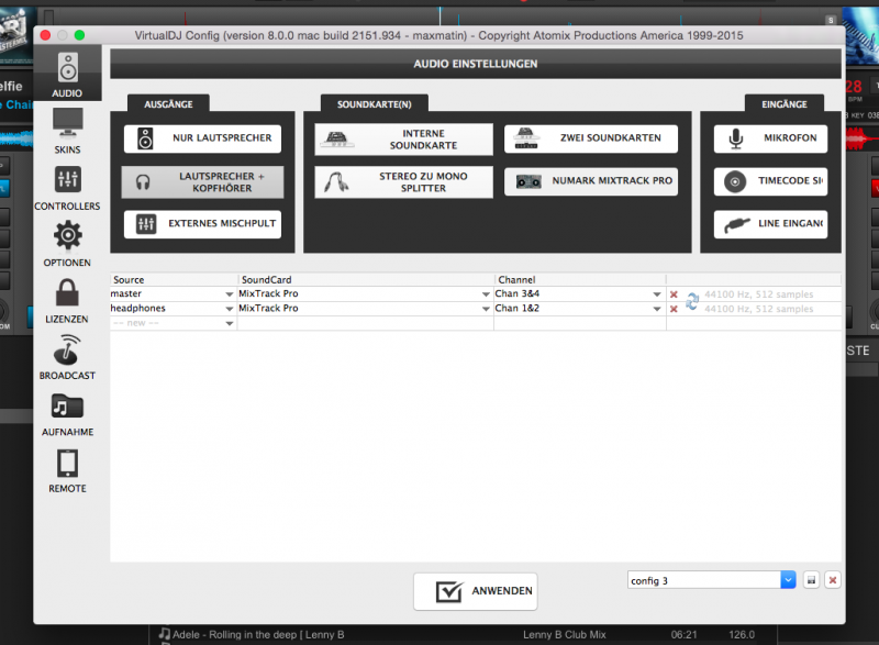

Also die Einstellungen sind aktuell so... es funktioniert jetzt mittlerweile alles bis auf den Kopfhörer - da kommt genau das, was auch über die Boxen zu hören ist und das Drücken der CUE Taste (egal welches Deck) bringt nichts...
Posted Wed 11 Feb 15 @ 4:13 pm

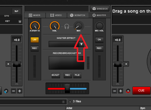

Cue/ Mix Regler steht auch auf Cue?
Posted Wed 11 Feb 15 @ 4:21 pm
ja
Posted Wed 11 Feb 15 @ 4:23 pm
bzw wo kann man das im Programm einstellen - vielleicht reagiert ja mein Mixtrack dabei nicht...
ah habs gefunden - ja der reagiert
Posted Wed 11 Feb 15 @ 4:24 pm
Das geht hier, aber ich glaube nicht, dass es an der Einstellung auf dem Skin liegt.
Posted Wed 11 Feb 15 @ 4:25 pm
ja also ich kann auch pber "Master" am PC den CUE Mix und CUE GAIN verstellen - da tut sich nichts - ich höre nach wie vor aus dem Kopfhörer genau das, was ich auch aus den Boxen höre...
