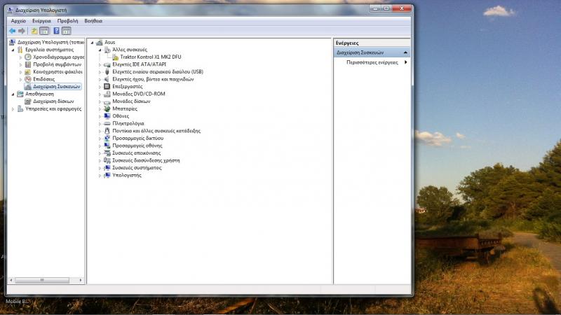

Τελικά μετά από tests με το X1 mk2 μετά από λίγο παίξιμο και ενώ λειτουργούν τα πάντα, ξαφνικά κρασαρει το vdj8 κι ακούγεται ένα ξύσιμο στην έξοδο ήχου και κολλάει το προγράμματα.
Πήγα στη διαχείριση συσκευών και εμφανίζει αυτό:
Στο κίτρινο θαυμαστικό γράφει: Traktor Kontrol X1 MK2 DFU.
Καμία ιδέα;
Καμία ιδέα;

DFU = DNT Fuck U lol
Kati egine me tous drivers. Dokimase na tous egkatastiseis pali.

Λοιπόν νεώτερα:
Έστησα drivers από την αρχή κι όλα καλά στη διαχείριση συσκευών, βλέπει τη συσκευή κανονικά. Όταν ξεκινάω το πρόγραμμα την αναγνωρίζει και εμφανίζει το γνωστό μήνυμα "...είναι ήδη ρυθμισμένο κλπ." Τα κουμπιά δουλεύουν όλα κανονικά και ......... όταν πατάω το Play .....ξεκινάει το κομμάτι κι ο ήχος κρασαρίσματος ξσξσξσξσξσξσξξσξσξσ..
Αν βγώ από το VDJ τελείως και συνδέσω τον Numark DMC και την Audio Kontrol 1, όπως έπαιζα πρίν τον X1, το πρόγραμμα παίζει πάλι σξσξσξσξσξσξσξσ. Αν κάνω επανεκκίνηση τοn Η/Υ τότε παίζει κανονικά με Numark + AUDIO KONTROL 1.
Θα με τρελάνει;
Αν γίνεται - μπορείτε - θέλετε, στέλνω ή φέρνω τη συσκευή στα χέρια σας. Είναι κρίμα να μη δουλεύει τέτοιο όμορφο μηχανάκι.

Το X1 MK2 δεν έχει κάρτα ήχου. Τα προβλήματα σου φαίνονται να δημιουργούνται από την κάρτα ήχου (δεν ξέρω γιατί)
Κάνε μια δοκιμή να παίξεις στο σπίτι με την on-board κάρτα ήχου του υπολογιστή σου. Έχεις πάλι κολλήματα;;;
Posted Wed 17 Jun 15 @ 2:18 pm
Κολλάει και με την on board κάρτα και με άλλη εξωτερική που το δοκίμασα.
Ενώ και οι δυο εξωτερικές που χρησιμοποιώ παίζουν άψογα όταν συνδέω τον άλλο controller. Συμπεραίνω ότι δεν φταίνε οι κάρτες ήχου.
Κάτι "δεν του αρέσει του VDJ8".

To Controller Editor το έχεις εγκαταστήσει;
Επίσης κοίταξες αν το X1 MK2 έχει το τελευταίο firmware ?

Nomizw oti exei na kanei me to gegonos oti o synduasmos X1 kai AUDIO KONTROL dimiourgei conflict.
Kane auto ti dokimi...
Apegkatestise tous drivers tis X1 kai tis AUDIO KONTROL.
Kane epanekkinisi. Egkatestise mono tous drivers tis X1.
Des an exeis provlimata me tin X1 kai tin on board karta ixou.
an oxi, meta egkatestise tous Drivers tis AUDIO KONTROL kai des pali.

Όχι Μπάμπη, δεν δούλεψε ούτε έτσι. Έκανα ότι ακριβώς περιγράφεις. Μετά από κάποια ώρα, όχι πάντα την ίδια, μπορεί να το κάνει στα 5 λεπτά μπορεί και μετά από κανα δυό ώρες..... κολλάει το πρόγραμμα. Drivers, firmware, Editor από την NI, όλα κανονικά, ενημερωμένα, ενεργοποιημένα!
Όταν κολλήσει, σβήνω το VDJ, αποσυνδέω τα USB της κάρτας ήχου Audio Kontrol 1 και του X1 τα επανασυνδέω, ξεκινάω πάλι το VDJ, τα βλέπει κανονικά, ξεκινάνε όλα να παίζουν κανονικά, με τέρμα χρήση κουμπιών loops, effect κλπ. φόρτωμα μεγάλων αρχείων, όλα κανονικά μέχρι τη στιγμή που ξαφνικά αρχίζει το "σπαστικό ξύσιμο-κόλλημα". Σε test 6 ωρών, χθες, με VDJ + AUDIO KONTROL 1 + NUMARK DMC2 δεν είχα κανένα πρόβλημα.
Υπάρχει σοβαρή διένεξη όπως φαίνεται και θα με σκάσει.
Αυτά........
