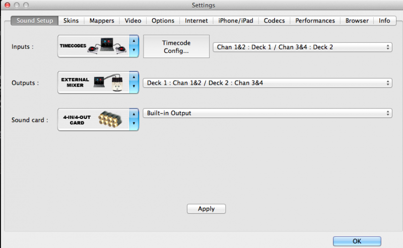

Et avec ces réglages ?
La Maya doit être sélectionnée comme carte son.

Ce n'est pas ma carte son externe ( maya 44 usb) qui apparait mais la carte son de mon ordinateur ( asio)

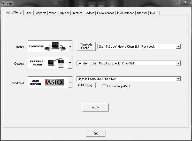

Bonjour Beber59, tu peux demander à ton pote Dimgo, si il a bien mis à jour les drivers de sa carte son et qu'il est bien avec la version Pro Full de VDJ ?
http://download.esi-audio.com/?w=esi&p=40&g=2&l=en
Car si il est avec la bonne version de VDJ ou les drivers à jour, il aurait normalement ceci :
Amicalement bien sur ! :)

Alors oui mais drivers sont a jour étant donné que je retrouve les mêmes paramétres que ceux qui sont affichés et j'ai aussi gravé les 2 cd timecodés

Dans Timecode config, il n'y a aucun cercle ?
Tu peux lire ceci :
http://fr.virtualdj.com/wiki/installation%20Audio%20V7_FR.html
