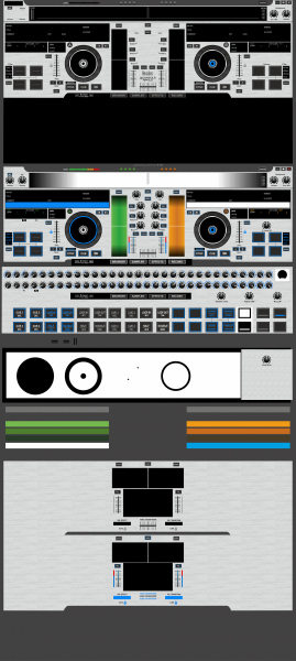

Donc si j'ai bien compris les couleur ce change dans le fichier BMP et pas dans le XML , jusqu'ici tout va bien !

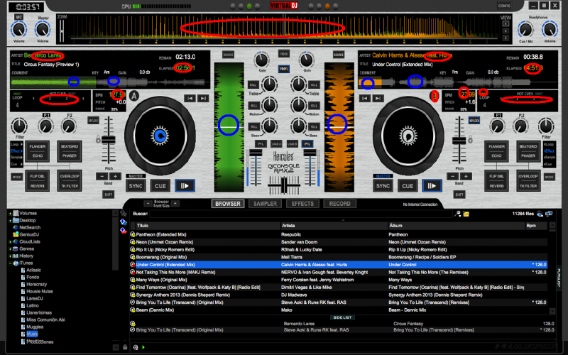

mais voila , je beuge sur les formes d'ondes ! donc je joints cette image avec les ronds bleu et rouge .
(ronds bleu ok et ronds rouge pas ok)
voila le skins que je veut modifier (merci a DJdad pour cette skins)
Donc en gros je veut modifier ce qui et en orange et vert .
voilou et merci d'avance

Ben justement non pas toutes les couleurs certaines se changent dans le XML.
On va voir si tu es très débrouillard pour commencer :
Cherche dans le fichier XML les mots "rhythmzone" et "scratchwave" et essaye des choses et reviens nous dire comment ça se passe.
Posted Mon 29 Sep 14 @ 4:12 am
Quoi que pour le scratch je vois que le fichier d'image contient directement les couleurs donc à toi de jouer dans ce fichier.
Posted Mon 29 Sep 14 @ 5:19 am
une astuce lorsque tu auras trouvé le script qui concerne tes waves : il y aura plusieurs codes couleur en hexadécimal.
Remplace une des couleurs par quelque chose de totalement différent (genre du rose) pour identifier à quoi cette couleur correspond. Ensuite à droite de la ligne met un commentaire genre "couleur déjà lu" ou "couleur basses" puis remet l'ancienne couleur en place avant de passer à la suivante.
Une fois que tu auras tout identifié tu peux commencer à remplacer les couleurs par ce que tu veux.
un bon site pour trouver les codes hexa des couleurs : http://www.proftnj.com/RGB3.htm
Pour la textzone cherche le mot "artist" dans le script.
Pour les hot cue c'est quoi le pb ?
Il semble que ce soit une skin pour la V7 ?!

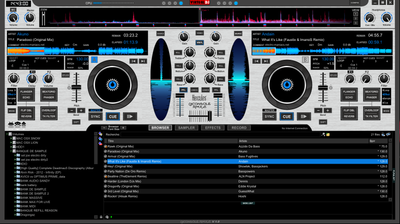

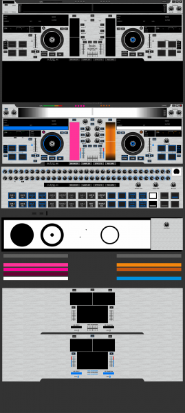

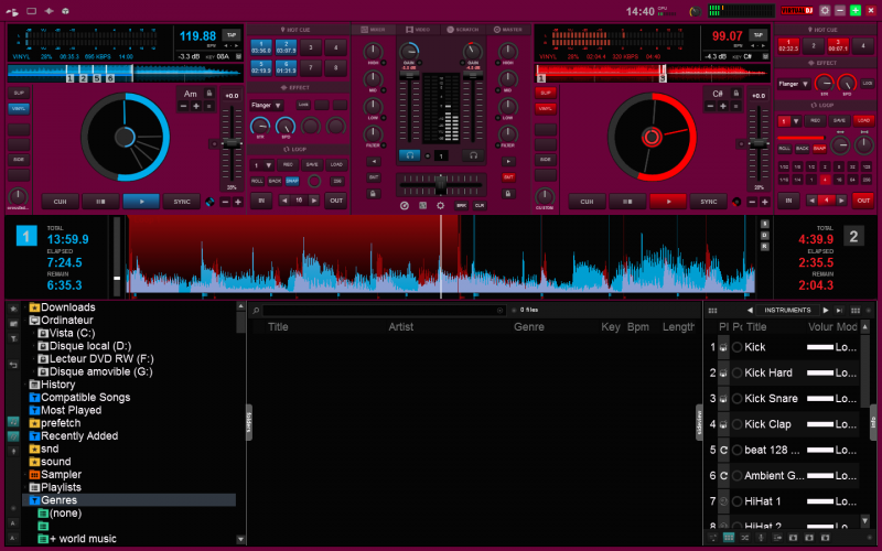

Après plusieurs heure de recherche et de modification hexadécimale , j'ai réussi !
(Attention risque d'épilepsie ou de convulsion a la lecture d'un XML !)
le résultat donne ça :
et le fichier BMP avec les modiff de couleur :
le reste des modiff et effectuer dans le XML comme vous me l'avez indiqué .
les modiff du BMP son pas terrible j'ai fait ca sous Paintbrush (mac osx) , du coup je me demandé quelle logiciel choisir pour modifier le BMP ?

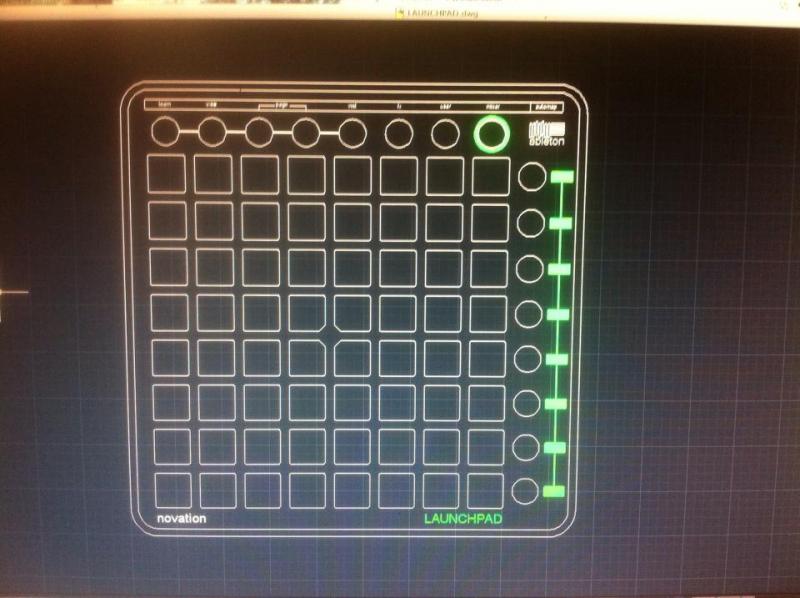

ps: ca peut le faire avec Autocad ? vue que je le connais bien ...
vendue pour gimp !
Merci
Posted Mon 29 Sep 14 @ 12:39 pm
Je pense pas à moins que tu puisses exporter en png lol (âchement utile lol).
