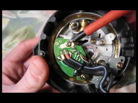

Pour info, à celui qui tombe sur une platine HS, c'est extrêmement simple à réparer.
J'en ai démonté un paquet et réparé bras, changé la carte, remplacé le pitch etc... le plus long est d'enlever les X vis en dessous.
A l'époque on trouvait le schéma de montage et les pièces directement chez Technics mais je ne saurai dire si c'est encore possible.
quelques images sur ce site :
http://djhuggy.free.fr/mk2restau.htm

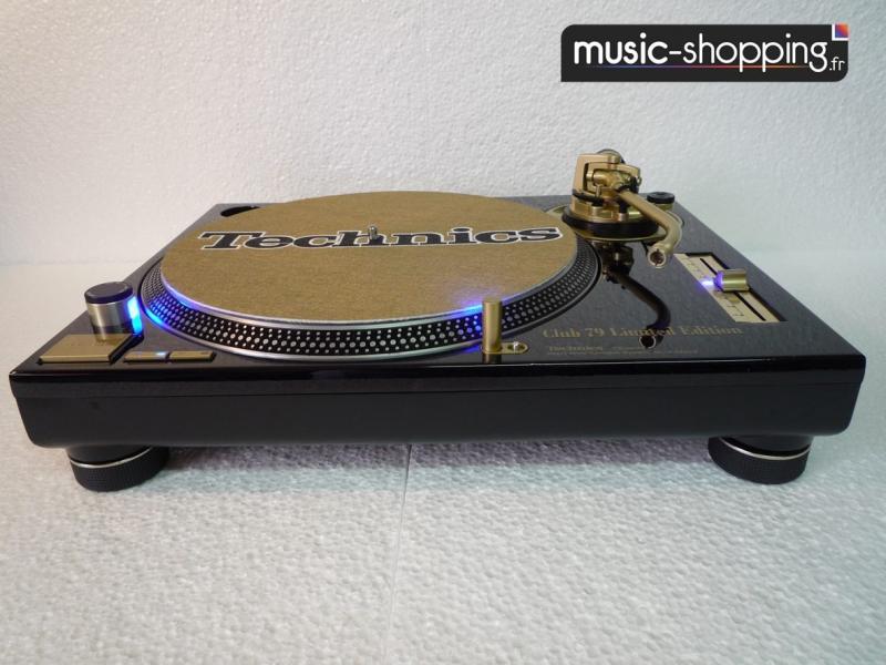

y en a une a 30km de chez moi mais le mec me dit qu il la acheté neuve en 2008 chez boulanger!!! en 2008 ce se vendais deja plus?
http://www.leboncoin.fr/image_son/684503595.htm
Posted Sun 20 Jul 14 @ 10:27 am
Franchement va voir sur le liens le mec est sérieux est en plus c'est garantie
Posted Sun 20 Jul 14 @ 11:39 am
Oui elles était encore produite en 2008 ;)
Posted Sun 20 Jul 14 @ 11:58 am
D'après ce que j'ai lu c'était une commande personnalisé pour le club79 a Paris
Peinture , sérigraphie , Led bleu etc...
Posted Sun 20 Jul 14 @ 12:04 pm
Une autre question le mec me dit que ces surtout pour ripé sa collection de vinyle qu'il la acheté...C'est possible ca de ripé tes disques à partir d une mk2 ?
Il retrouve pas ni la facture ni une extension de guaranti qu'il dis avoir pris avec! ( ya pas moyen de la retrouvé d'apres le numero de séries ?)
Par contre ces à 30 bornes de chez moi je passe chez lui donc je pense pas que'il va etre pres à me la mettre lol...mais bon...
je sais a peut pres ce que je dois voir dedans (le bras l'axe retiré le plateau pour voir si pas oxidé a l interieur du a l'alcool ou autre tombé dedans...l'ideal aurai été de prendre une petite consolle avec le pc pour voir le signal tc mais bon....
Francky ces a 30 borne de chez moi...400€ d'apres la photo elle a l ait hyper propre et le mec me dit que ces pas un dj ni rien elle a pas été trimballé de droite a gauche quoi d'apres ce qui dis apres ca reste a confirmé!
