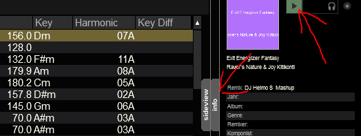

Hallo Zusammen
Bei VDJ 7 könnte man wunderbar im Browser die ganze Datenbank akustisch über den Kopfhörer durchgehen (Startknopf gleich unter dem Browser). Bei VDJ 8 habe ich mit Schrecken diese Funktion vermisst. Kann man das irgendwie zuschalten oder anderweitig bekommen?

rechts die info einblenden da is dann auch der vorhörplayer zu finden

Danke dir

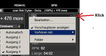

Habe bei der 7Pro auf gigaportHD 1.Deck auf Kanal 1-2, 2.Deck auf Kanal 3-4, Kopfhörer auf Kanal 5-6 installiert, ging einwandfrei aber bei der 8Pro bekomme ich die Einstellung nicht mehr hin.

Hier kannst Du dir den Kanal aussuchen. Habe ich bei der VMS4.1 so.
Gruß
DJ Professor
Edit: Du müsstest dann Ausgang 3 nehmen.
Ganz vergessen. Im Skin rechts das Info-Fenster einblenden. Aber das steht ja schon weiter oben.

1000 Dank!
Geht!
