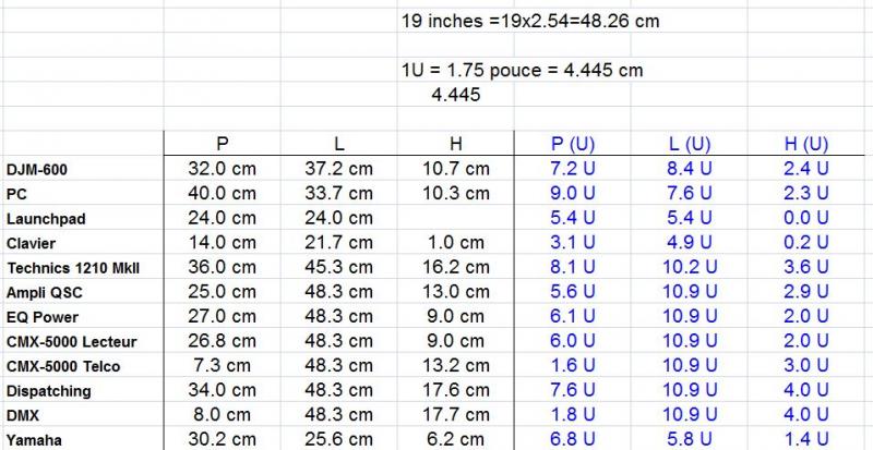

Effectivement, je me suis emmêlé les pinceaux, dsl
C'est donc
1U = 4,5cm
1 pouce = 2,54 cm
14 pouce = 35.6 cm
15 pouce = 38,1 cm
17 pouce = 43,2 cm
19 pouce = 48,3 cm
21 pouce = 53.3 cm

[EDIT] en fouillant dans mes vieux dossier j'ai retrouvé ceci, un tableau de dimensions que j'avais fait pour mes appareils. Si ça peut t'aider :
