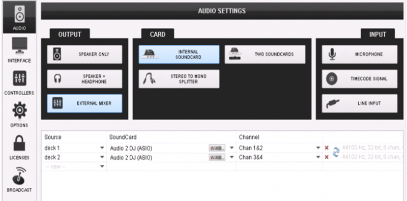

Wird deine Soundkarte denn von VDJ erkannt?
Wenn nicht evlt. noch benötigte Treiber deiner Soundkarte zuerst installieren.
Nachfolgend ist das vorgehen in V8 beschrieben. In V7 geht es aber ähnlich:
Audio Setup mit externem Mixer & Multikanal USB-Soundkarte
Wenn Sie einen externen analogen DJ Mixer nutzen wollen benötigen Sie eine Soundkarte mit mindestens 2 Stereoausgängen.
Für jedes VirtualDJ Deck das Sie nutzen möchten wird ein eigener Stereokanal benötigt.
Hinweis.
• Der externe analoge DJ Mixer steuert nicht den internen Mixer von VirtualDJ (Volume Fader, EQ, Crossfader, PFL)
• Eine Lizenz für externe Mixer oder Pro Infinitiy Lizens wird benötigt
• Es wird dringend empfohlen die ASIO-Treiber der Soundkarte zu nutzen (sofern verfügbar). Stellen Sie zudem sicher, dass die USB-Soundkarte nicht die Standardsoundkarte Ihres Betriebssystems ist
2 DECKS
Um 2 VirtualDJ Decks mit einem externen analogen 2-Kanal Mixer nutzen zu können wird eine Soundkarte mit mindestens 2 Stereoausgängen benötigt.
Anschluss
(Die beiden Ausgänge der USB-Karte solltest du mit den beiden Eingängen deines DDM4000 verbinden.
Dann noch die Boxen an den Master Ausgang des DDM)
Audio Setup
Wählen Sie EXTERNAL MIXER und INTERNAL SOUND CARD.
Nachdem das Audio Setup erstellt wurde wählen Sie bitte ihre USB-Soundkarte aus dem Soundkarten-Feld.
VirtualDJ wird dann jedes der verfügbaren Decks auf einen eigenen Kanal Ihrer USB-Soundkarte routen.
Klicken Sie auf APPLY.

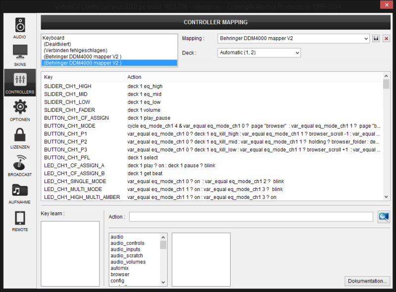

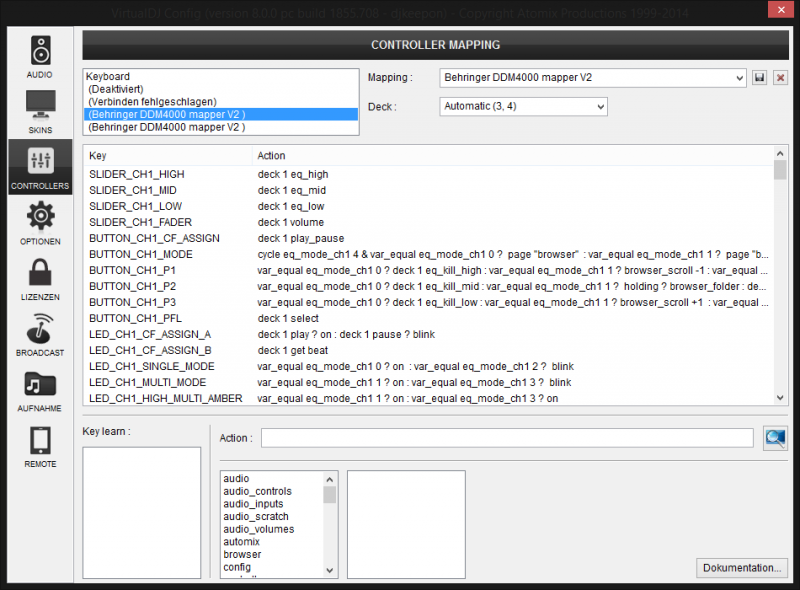

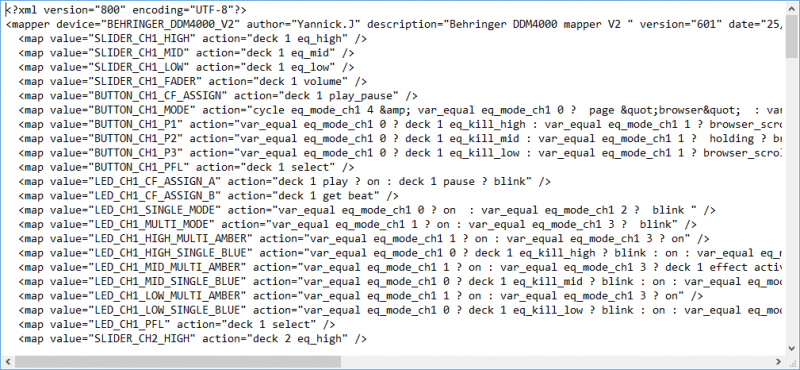

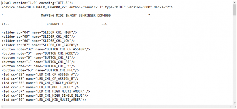

Ich hab die entsprechenden XML- Dateien nun abgeändert. Passiert ist allerdings Garnichts.
Ich hab hier 4 Bilder von meinen jetzigen Dateien (abgeändert):
Dies ist die Devices XML:
Dies ist die Mapper XML:
Hier sind zwei Bilder von den Controller-Optionen in VDJ8:
Eventuell findest du ja hiermit das Problem.

Bei der Mapping XML darf das version="xxx" nicht in die 1. Zeile. Lösch das da wieder raus, bzw. ändere das wieder in version="1.0".
In der 2. Zeile ist schon so ein Eintag. Heißt dort version="601". Ändere das mal in version="800"
EDIT:
So sollten die ersten beiden Zeilen jeweils aussehen.
Behringer DDM4000 v2 definition.xml
Behringer DDM4000 v2 mapping.xml
EDIT:
<?xml version="1.0" encoding="UTF-8"?>
<device name="BEHRINGER_DDM4000_V2" author="Yannick.J" type="MIDI" version="800" decks="2">
<mapper device="BEHRINGER_DDM4000_V2" author="Yannick.J" description="Behringer DDM4000 mapper V2 " version="800" date="25/06/2009" priority="-10">
