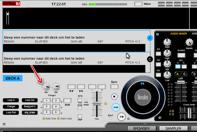

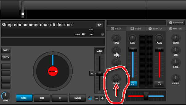

Hallo,ik hoop dat iemand mij hier kan mee helpen? In de 8 versie onder de toonregeling staat een draaiknop "filter" . Nu zou ik deze graag "mappen" bij mijn Hercules 4 Mx. Ik zou deze willen plaatsen in de control knop die nu de effecten regelt . Heb mij al gek gezocht in de mapper van versie 8 , alle filter mogelijkheden uitgeprobeert , zonder resultaat!! Weet er iemand hoe ik deze kan wijzigen , alvast bedankt !!

Heb je de "Custom Mapper" opgeslagen nadat je het filter-effect had toegewezen aan de knop? Onderaan pag. 82 van de >>handleiding<< staat dat de Factory_Default-mapping niet kan worden gewijzigd. Je moet, na het mappen van de knop, de eigen mapper opslaan onder een andere naam dan Factory_Default. Tot slot moet je de nieuwe mapper selecteren om hem te kunnen gebruiken. (zie pag. 81.)
Thanks Martin , is gelukt .Het is natuurlijk nog wat zoeken met de nieuwe functies !! Great job mate !!
