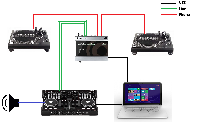

Als ich meine VMS4.1 noch hatte, hatte ich sie auch zusätzlich mit 2 TT betrieben.
Du kannst dann die Funktionen des Controllers wie Loop, Effekte usw. natürlich auch für Timecode nutzen und der Mixerbereich dient dann aben als Mixer, da er ja analog arbeitet. Somit würde ich zu 3 und 4 schon sagen, dass es Sinn macht.
Zu 2 kann ich sagen, dass ich es mir gut vorstellen kann, dass der Controller dann überfordert ist, deshalb, und auch um alle 4 Decks weiterhin nutzen zu können, habe ich bei mir eine Audio 4 DJ dazwischen geschaltet gehabt.
Die Audio 4 macht aus dem Phono Signal der TTs ein Line Signal, welches du dann an jeden Kanal der VMS anschließen kannst.
Somit bleiben dir wie gesagt alle 4 Decks (8out) erhalten. Machst du das nicht, dann kannst du nur im 4out spielen und somit nur 2 Decks nutzen.
Das ganze sieht dann so aus:
Habe damit keine Probleme gehabt und auch die Latenz war in Ordnung.
Posted Wed 09 Apr 14 @ 3:31 am

@PachN: Danke für die detaillierte Grafik und deine Erfahrungen! Werde es nun mal im Line-Modus versuchen. Die ganze Zeit habe ich ein Phono Signal an den Controller geschickt, da dies nach dies nach meinen ersten Erfahrungen zunächst besser funktionierte. Der Vorteil des Stanton ist, das es direkt einen Line Ausgang hat :)

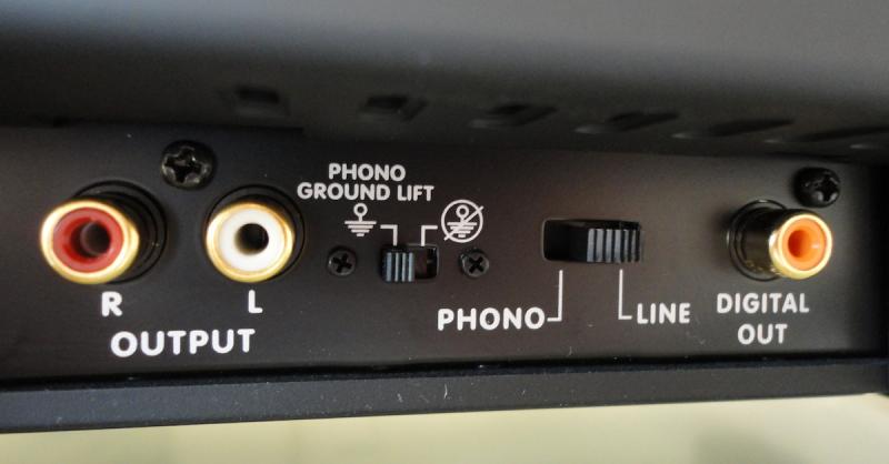

So siehen die Anschlüsse meines Stanton Tables aus.
Meiner Meinung nach, habe ich sehr wohl die Möglichkeit ein Line Signal an den VMS zu schicken?!
Das Umstellung an der Controllerrückseite auf den enstprechenden Eingang habe ich natürlich bedacht.
Trotzdem habe ich wie bereits erwähnt im Line-Modus leider enorme Verzögerungen...
Stell doch mal den Stanton und die VMS4.1 auf Phone und teste das mal!!!! Also das ein TT Line Signal sendet ist mir neu!!!
