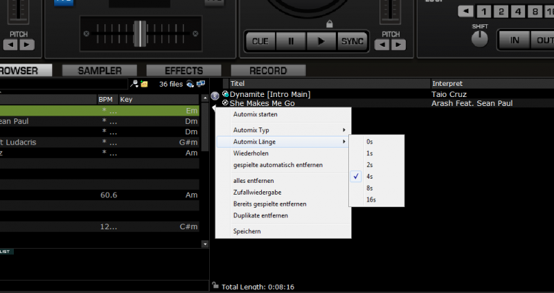

Im Automix Fenster unterhalb des Kreises für Automix Ein/ Aus, rechtsklick auf den "Notizzettel"

Vielen Dank für die Info. Gibt es diese Option nicht, wenn man den Mixtype auf "smart" einstellt?
Falls nein, kann ich denn irgendwie Songübergänge hinbekommen, die z. B. nur 8 Sekunden dauern, aber trotzdem im Tempo synchron sind?
Posted Sat 04 Jan 14 @ 6:45 am
bei smart versucht das programm den jeweils besten übergang zu wählen. daher kannst du da nix einstellen. automix versucht von haus aus die übergänge beatgenau zu machen. wenn du aber zb einen range von 8 oder 12 bpm unterschied hast geht das nicht. am besten die playlist nach bpm sortieren lassen. dann sollte das relativ gut klappen
