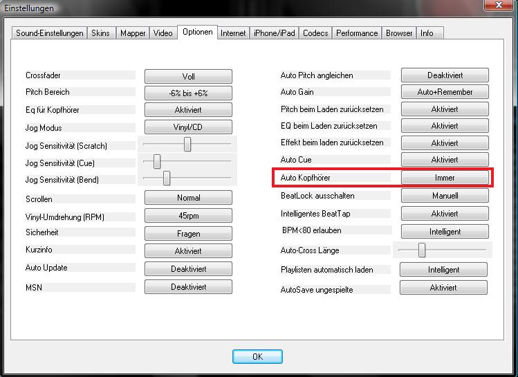

Hallo Leute!
Mal ne frage?habe einen Vms2 und Virtual Dj Pro!Wenn ich ne Aufnehme mache,zuerst hatte ich krazen,rauschen und so weiter drin!!!
das ist jetzt weg durch einstellungen an der soundkarte!!jetzt habe ich das problem wenn ich im deck1 ne platte laufen lasse und in deck2 reinhöre höre ich es im mix das ich reinhöre!!welche einstellung brauche ich oder was kann ich tun???
