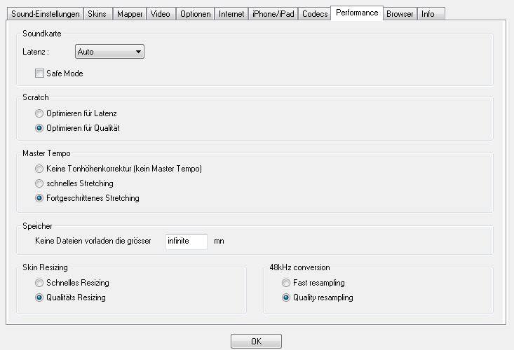

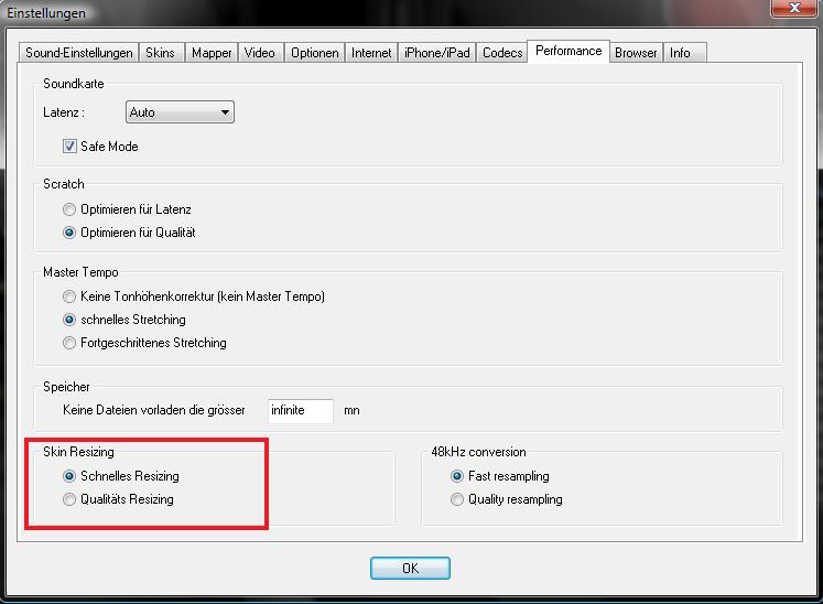

aloá,
cpu Auslastung von 20 - 70 Prozent bedeutet nicht, das die kiste nicht heisst laufen kann.
gute Lüftung/kühlung ist IMMER wichtig.
und da die mühle sonst läuft, und nur bei dieser von dir beschrieben wärme so stockt...
liegt das ja nahe.
und versuch mal DIESE Einstellungen :
grüsse :)

Mit deiner Einstellung belastest du das System noch mehr mit dem Qualitäts Resizing und Qualitäts resampling.
Wenn schon, dann schon diese Einstellungen nehmen.
Gruss Mike

ich will nichts sagen...
aber... mit meiner enstellung läuft ( zumindest meins ) mein System besser und flüssiger ;)
grüsse :)
