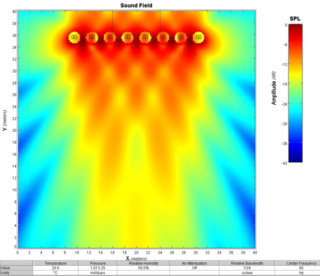

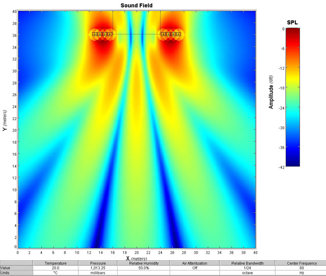

Genau das werd ich machen RobRoy...
Dann reiss ich die beiden Einheiten mal auseinander und stell sie gestackt in 4 Einheiten als Zahnlücke im Abstand von 1.43m (Mittte - Mitte Sub) auf. Das gibt eine Gesamtbreite von rund 5m. Wenn es dann stimmt, mach ich eben statt 1 Rollbrett pro 4 Subs - 1 Rollbrett für 2 Subs. Dadurch wäre ich dann auch so flexibel, dass ich in jede Ecke einen Turm mit 2 gestckten Subs + 1 Sat oben drauf stellen könnte.
Ich hab zwei Bilder im Netz gefunden, welche den Unterschied zwischen Links/Rechts und Zahnlücke veranschaulichen. Interessant dabei sind die Entfernungen, sofern sie nach dem Hochladen noch leserlich sind:
