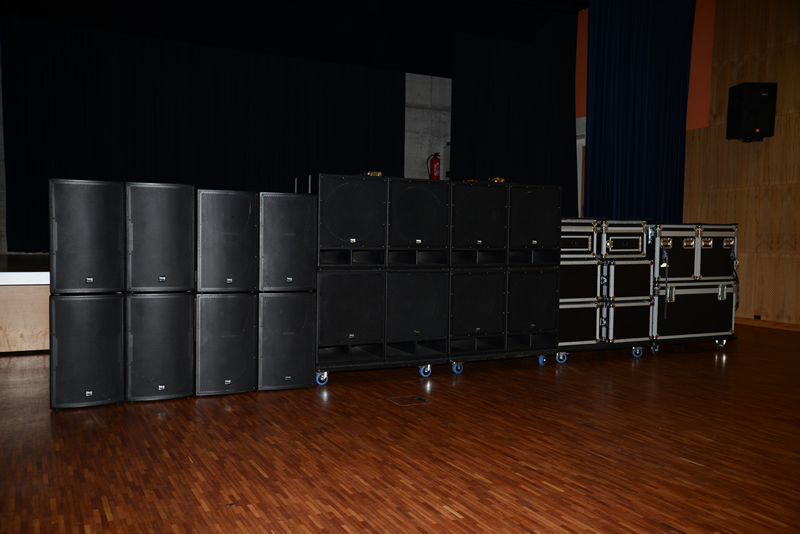

Könnte mir bitte jemand ein paar Tips aus eigener Erfahrung geben, wie ich die Lautsprecher am optimalsten anordnen kann?
Also, ich habe folgende Lautsprecher:
- 8x 18" PSUB-218MKII (2x 4Stück am Block)
- 4x 15" PAB-215-MKII
- 4x 15" PAK-215-MKII (Aktiv)
Der Raum ist etwa 12m breit und 20m lang und rund 8m hoch
Wenn ich die Subwoofer-Blöcke je einen links und einen rechts stelle, scheint mir der Bass nicht überall gleich kräftig. An bestimmten Positionen im Raum habe ich den gewünschten "Tritt in die Brust" - Effekt, an anderen Postionen nicht. Wäre es sinnvoller die 8 Subwoofer in einem Block, vorne in der Mitte anzuordnen und die 8 Satelliten 15" je 2 in die 4 Ecken zu verteilen? Hat da bitte jemand Erfahrung damit?
Besten Dank für Eure Tips...

Jetzt ist bloss das Problem, dass ich zwei Einheiten zu je 4 Subs auf einem Wagen fest montiert habe und ich diese nicht unbedingt auseinander reissen möchte. Es wird ja weiter unten in diesem Artikel eine "Mono-Cluster-Aufstellung" beschrieben und das wäre eigentlich das was ich mir vorgestellt habe. Im ersten Artikel "Links-Rechts" wird genau das Problem beschrieben, was Anlass war, hier um Ratschlag zu suchen.
Schau, das hier habe ich zur Verfügung:

Doch, die Subs bleiben so auf den Rollen. Die Rollen sind festgestellt und habe beim Test mit- oder ohne Rollen keinen Unterschied der Bässe gezeigt.

Ja, 2 Einheiten die zu einem Monoblock in der Mitte zusammengestellt werden könnten. Und nun möchte ich gerne wissen, ob jemand damit Erfahrung hat und warum das der grösste Quatsch sein soll. Aber bitte so, damit ich es verstehe...

Was bitte ist da jetzt so falsch, oder kann nicht funktionieren?
Gruss, Wolfgang
Sorry, aber das versteh ICH jetzt nicht:
Wenn die Subs in der Mitte sind, ist in der Mitte keine Musik? Hast Du Dich da verschrieben, oder wie soll ich das verstehen?
Ich hab festgestellt, wenn die Subs links und rechts neben der Bühne aufgestellt sind, hab ich so eine Art toten Raum in der Mitte zwischen den Subs. Als toten Raum bezeichne ich als Nicht-Profi laienhaft den Raum in dem die Subs nicht in die Brust treten. So - nun die Überlegung: wenn ich die 2 Blöcke zusammen in der Mitte als einen Block vor der Bühne platziere geht der Schalldruck gerade nach vorne, nämlich genau dort hin, wo die Leute tanzen. Das sind ja nur die Frequenzen bis 120Hz. Die Musik käme dann aus den 8 Sats die paarweise in jeder Ecke auf Stativen stehen.
Gruss, Wolfgang
Posted Sat 27 Jul 13 @ 7:55 am
bei einer mittigen aufstellung hast du nur druck in der mitte (was ja auch logisch ist) an den seiten dominieren dann die sats!
du kannst es aufstellen wie du willst, entweder hast du den druck an den seiten oder eben nur in der mitte der raumes.
da du vorhin geschrieben hast das der ganze raum tanzfläche ist, brauchst du entweder mehr subs (du schraubst deine dinger auseinander) und stellst in jede ecke je ein sub und 2 sats. oder du gibst dich mit einer einfachen wie schon mehrmals erwähnten links rechts positionierung der boxen zufrieden....
mehr kann man da nicht sagen oder schreiben
Braenzu
Braenzu
Posted Sat 27 Jul 13 @ 8:07 am
Es scheint, dass Du ein bisschen Beratungsresistent bist.
Als ehemaliger, langjähriger Profi-DJ auf kleinen, wie grossen Veranstaltungen muss ich in allen Punkten Braenzu und Gamer354 absolut recht geben.
Ich habe zur Sicherheit vor einer Stunde mit einem Besitzer eines grösseren Tonstudios (er ist ausgebildeter Tontechniker) in Deutschland telephoniert und der hat mir alles, was die beiden Dir versucht haben, zu erklären, bestätigt.
Aber Du kannst ja frei entscheiden, also mach es so, wie es DIR (und nicht den Gästen) am besten passt.
Vergiss nicht, auch wenn es eine geschlossene Gesellschaft ist, bleibt der Kunde König!
Und jetzt, schönes Wochenende.
Posted Sat 27 Jul 13 @ 8:11 am
Na ja, wird mir wohl nichts anderes übrig bleiben, als die Varianten auszuprobieren...
Mir scheint es vernünftiger, wenn der grösste Schalldruck in der Mitte des Raumes ist, als eher links und rechts. So versammeln sich die "Hartgesottenen" in der Mitte vor den Subs, während sich die anderen eher seitlich aufhalten.
Was ich auch noch versuchen werde, ist die 8 Subs ganz vorne auf der Bühne über die gesamte Breite zu verteilen. Dann sind die nämlich genau auf Brusthöhe über die ganze Breite.
Wäre jetzt noch cool gewesen, wenn da jemand Erfahrung damit hätte hier...
@ ajax100
Weisst Du, "Beratungsresistent" finde ich jetzt nicht so cool...
Ich möchte lediglich auch nachvollziehbare Begründungen für Aussagen. Nicht, es ist einfach so, weil es so ist... ok?
Immerhin, hab ich zwischenzeitlich mehrere Blogs und Webseiten gefunden, welche sowohl das zentrierte als auch das verteilte Aufstellen der Subs beschreiben. Also kann es nicht soooooo ein Quatsch sein, wie hier behauptet wird.
Ja, genau! Der Kunde ist König.
Und das ist ja genau der Grund, weshalb ich nach einer optimaleren Lösung als links / rechts suche. :-)
@ ajax100
Posted Sat 27 Jul 13 @ 8:20 am
