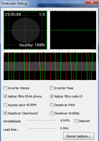

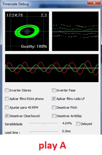

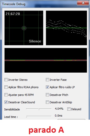

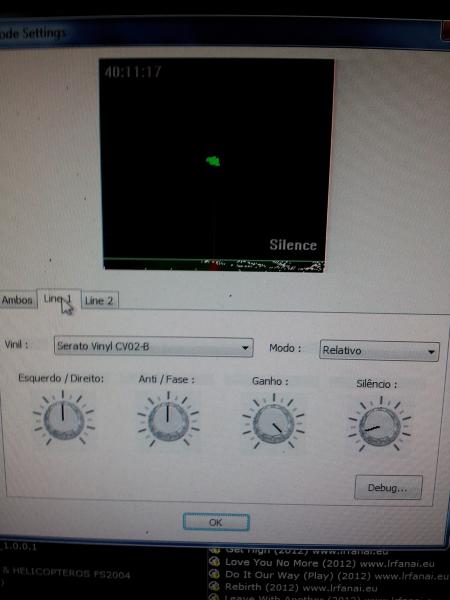

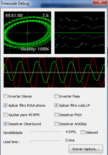

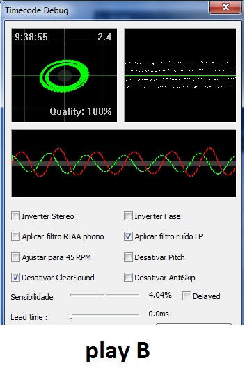

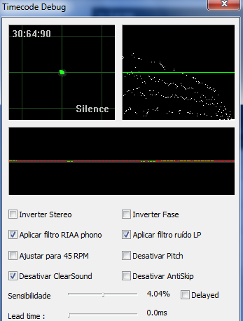

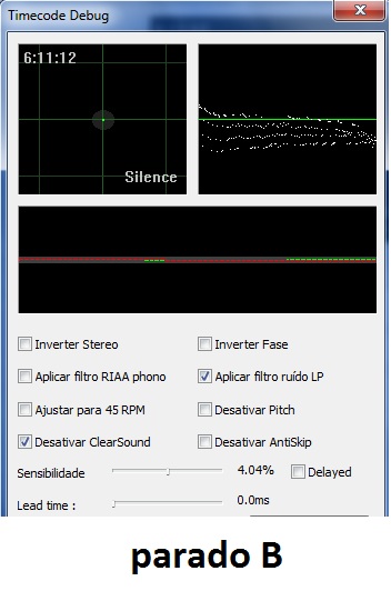

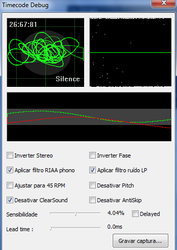

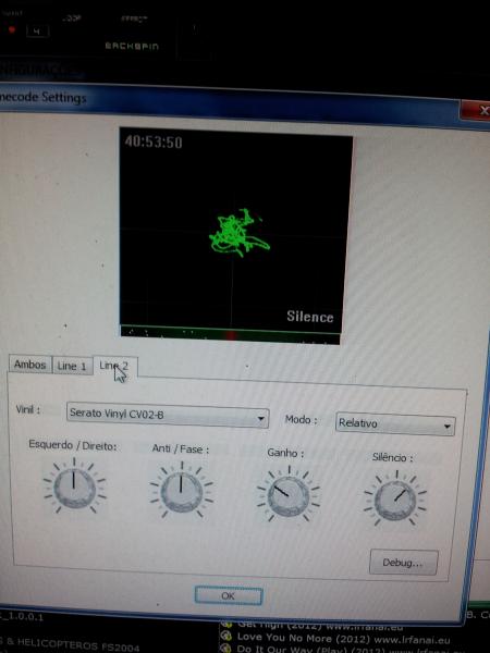

aqui estao as fotos de como eu to usando para poder mixar com esse problema:

Observações:
- Primeiramente, você não precisa tirar fotos da tela. Use o printscreen, que é uma função do windows e todo teclado tem. Se você não sabe como usar, o Google pode ajudar.
- Se você estava rodando sinais timecode no momento dessa foto a situação é pior que eu estava pensando. Olhe como deveria se parecer o sinal timecode NOISEMAP do Serato na janela do VirtualDJ.
Se estavam rodando os vinis e o aspecto do sinal realmente é esse, você deverá rever tudo, pois a sua situação sequer é parecida com o mínimo esperado de resposta, e por isso os problemas em questão são resultado disso.
Mas se você não estava rodando o vinil, então realmente faz sentido estes rabiscos. - Você tem certeza que "a configuração no gerenciador de áudio está OK"? Segue como deveria ser normalmente:
Inputs = Timecodes
Outputs = External Mixer
Soudcard = ASIO Driver
Em frente ao box Soundcard, defina no menu drop-dowm AA ASIO driver ou ADJ ASIO driver ou Versaport ASIO driver ou qualquer opção ASIO relacionada à sua interface.
Em frente ao box Outputs, defina no menu drop-down defina Left deck: Chan 1&2 / Right deck: Chan 3&4 - Os ajustes em geral são iguais em cada deck porque em teoria, não existe nenhuma diferença entre cada lado do seu setup. Agulhas iguais, discos iguais, toca-discos iguais, então os ajustes devem realmente ser próximos.

botei no CV02A e a qualidade ficou variando entre 4/ 1% em B fica 100%!!
as opções marcadas em Debug:
parado A
play A
parado B
play_B

A opção "ASIO Ultra latência" deve ficar marcada sempre, pois com isso você garante que o tempo de resposta será o menor possível. Afinal, é para isso que existem drivers ASIO. Sem essa opção, você poderia usar uma interface WDM qualquer...
Pelo que eu vejo nas figuras, o sinal timecode tá "clipando" no deck B, por isso que tá ruim.
Veja que no deck A você tem a forma de onda dentro do gráfico, e no deck B você só vê a parte central da forma de onda, e no gráfico onde deveriam ter os círculos concêntricos, aparece uma forma de onda "quadrada".
Isso significa que o sinal timecode está muito mais alto na entrada B do que na entrada A. Isso é provocado por erro no casamento de níveis de entrada e saída do player e da interface, ou ajuste de ganho super alto.
Isso, aliado a um ajuste errado de silence, deixa o timecode engine supersensível a variações no sinal, por isso que fica estranho quando você dá batidinhas no toca discos.

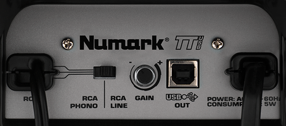

Eu vi também que seu Numark TT-USB tem algumas características interessantes no painel traseiro: uma chave LINE/PHONO e um ajuste de ganho.
Com base nisso, acredito que você deve rever alguns ajustes:
Porém, caso suas Numark só tenham saídas em nível PHONO, você tem duas opções de solução:

- Em casos que não é possível reduzir ainda mais o ganho de entrada e o sinal timecode está CORRETO, reduza o nível do sinal com um editor de áudio.
Eu olhei com cuidado seu setup, li os manuais de cada um, e percebi alguns detalhes que talvez você tenha deixado passar.
Um detalhe que percebi sobre a Versaport: o botão line/phono só atua na Entrada 2/Input 2. A Entrada 1/Input 1 tem nível de entrada LINE, é fixo e não pode ser alterado. Em resumo: para trabalhar com 2 toca-discos, a Versaport sofre de falta de recursos de entrada. Mas não se desespere e continue lendo, pois isso pode ser compensado.
- Coloque a chave na traseira de ambas Numark na posição LINE
- Posicione o ganho na traseira de ambas Numark em uma posição intermediária (6:30 horas).
- Deixe o botão line/phono da Versaport "solto", ou seja, posição LINE.
- Via Hardware
Compre um pré-amplificador para amplificar o sinal do seu toca disco de phono para line, e conecte a saída do pré-amplificador na Input 1 da Versaport. - Via software, você poderá ajustar de 2 modos
- Se você deixar o botão da Input 2 da Versaport em modo PHONO
Conecte diretamente o toca discos na entradas 1 e 2, abra o VirtualDJ e marque a opção "usar filtro RIAA phono" somente no debug do deck A. O deck B não precisará de filtro RIAA pois a Input 2 já estará adaptada para PHONO via chave line/phono da Versaport. - Se você deixar o botão da Input 2 da Versaport em modo LINE
Conecte diretamente o toca discos na entradas 1 e 2, abra o VirtualDJ e marque a opção "usar filtro RIAA phono" em ambos debugs, deck A e deck B.
O filtro RIAA é um "pré-amplificador interno" do VirtualDJ e serve exatamente para casos em que a os toca-discos são nível PHONO mas a interface somente tem entradas nível LINE.
Reiterando: você não precisará fazer nada do que está escrito acima em azul se suas Numark tiverem as chaves LINE/PHONO, pois você fará o casamento normalmento por hardware conforme expliquei.
Creio que neste momento, você já terá timecode 100% em ambos canais, de uma forma ou de outra. E assim espero.
Se você continuar com problemas de sinal, siga em frente pois entraremos nos detalhes de ajuste. É bom que você leia, mesmo que seu problema tenha sido resolvido, para saber mais sobre seu equipamento e como ajustar corretamente o sinal.
O problema da Versaport é que não tem muita informação sobre como ajustar os níveis de entrada através de um gerenciador de áudio próprio. Verifique por favor se ma pasta que você baixou com os drivers, existe algum tipo de arquivo executável de nome "ControlVersaport.exe". Ou então, veja em painel de controle > hardware e sons, se existe algum ícone da American Audio. É neste controle que conseguiremos ajustar a sensibilidade do canal B.
Mas vamos tentar ajustar mesmo sem mexer em ajustes internos da Versaport.
- Abra o VirtualDJ e acesse os ajustes (timecode config) e utilize para ajuste a aba "Ambos". Coloque o vinil pra rodar em ambos toca discos.
- Não se preocupe se nesse momento o VirtualDJ não responder como deve, estamos em fase de ajuste.
- Diminua o ganho do VirtualDJ até zero, e ajuste o ganho até que o sinal caiba dentro das janelas dos gráficos de cada deck.
- Se com ganho do VirtualDJ em zero, o sinal ainda estiver clipando, reduza ao mínimo o ajuste de ganho na traseira das Numark e ajuste até que o sinal caiba dentro da janela do gráfico.
- Se com ganho das Numark e do VirtualDJ em zero ainda estiver clipando, será preciso acessar o gerenciador da Versaport e ajustar o ganho de entrada de cada canal. Se você conseguiu achar este gerenciador com as dicas que escrevi acima, ajuste o ganho de entrada até que o sinal caiba na janela. Mas se você não achar este ajuste, entre em contato com o suporte técnico Versaport e questione o fabricante sobre a existência deste gerenciador.
- Considerando que você conseguiu fazer o sinal caber na janela, desligue agora o toca-disco. Você perceberá que o ruído de fundo aparece no gráfico como se fossem rabiscos.
- Ajuste o botão silence até que o círculo cinza cubra o ruído. Assim este ruído não irá interferir no timecode engine.
- Ajuste o botão left/right (balance), em geral ele fica na posição central, mas caso haja alguma perda de sinal provocada por cabo em algum dos canais você poderá acertar isso.
- Ajuste o botão anti-fase até que os sinais fique os mais redondos possíveis. Recomendo avançar gradualmente a agulha de posição no vinil e checar o nível de sinal até a posição final do disco.
- Caso você necessite algum ajuste específico para cada deck, acesse a guia referente a cada um para fazê-lo.

falae Speedy.... blz?
po, ae..... vc eh sinistro mesmo.... matou minha pane!
obrigado ae pela moral!
pensei que tivesse com a interface ruim!
depois vou postar uns prints de como ficou.... o deck 2 tive que diminuir mais o ganho que o do deck 1 pra ficar igual.... nao entendi o porque, mas agora ficou show!
Posted Thu 25 Jul 13 @ 2:12 am
falae, meu "paceru".... demorei mas to aqui de novo.... pensei q vc fosse responder meu ultimo post!
mas tah ae o resultado:
fui!
fui!

Não respondi seu último post pois não havia nada a dizer, haja visto que você relatou que o resultado estava satisfatório.
A resposta do sistema pode melhorar se aumentar um pouco o ganho até que o círculo se encaixe perfeitamente na janela do gráfico, e se você mexer na fase (phase/anti) e no balanço (left/right) pro gráfico ficar menos ovalizado e mais redondo.
Obrigado pelo retorno.
