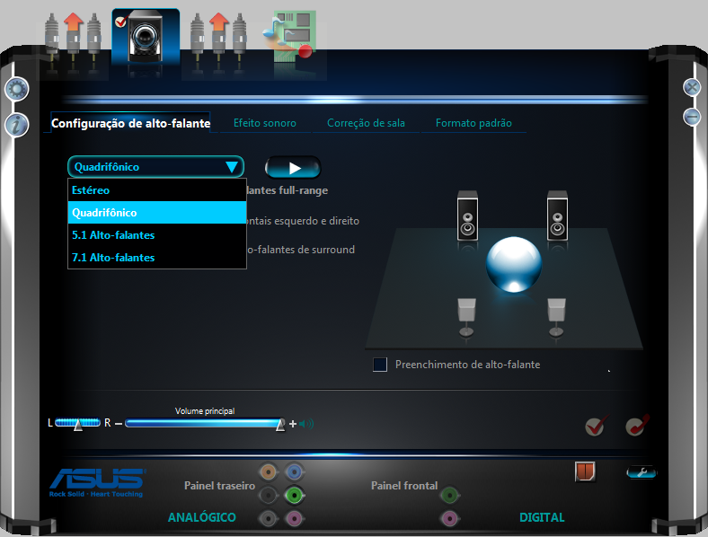

É importante citar que quase todas as placas de som de desktops tem saídas saídas múltiplas, como a sua, e aceitam a configuração para quadrifônico ou quadraphonic ou 4.0 ou 4.1 (todas estas opções são exatamente e mesma coisa). A maioria das placas de som que vi até hoje sem opção para quadrifônico são placas de notebook.
Portanto, esteja certo de uma coisa: a sua placa só não terá a referida opção SE o driver realmente estiver errado. E isso você resolve acessando o site Realtek e baixando o driver correto (para placa off-board ou PCI) OU acessando o site do fabricante da sua placa mãe e baixando o driver correto (para placas on-board).
Porém, em alguns casos é preciso conectar algum elemento às saídas para que o gerenciador reconheça a saída e permita habilitar a opção de múltiplos alto-falantes.
Portanto, sugiro que você conecte algum elemento (pode ser um joguinho de altos falantes para computador - não serve USB - ou até mesmo um ou mais fones de ouvido) à sua placa de som. Depois, acesse o gerenciador Realtek e verifique se meu palpite está correto.
Abaixo você vê o gerenciador da minha placa de som on-board Realtek (a placa Realtek está montada na minha placa mãe Asus) e suas opções de alto-falantes.

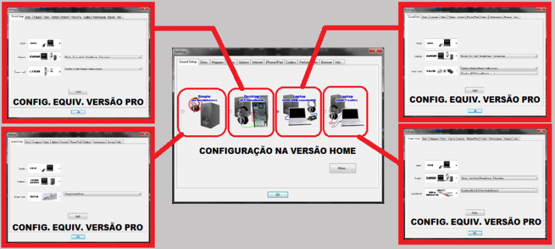

Dá pra fazer pré-escuta também com o Home, mas é um pouco diferente. As opções são pré-configuradas, você somente escolhe qual delas usar, e não tem acesso a nenhum tipo de configuração complementar.
A plataforma Home se baseia totalmente nas configurações adotadas no sistema operacional (Windows ou Mac). Ou seja, em modos SIMPLE, HEADPHONES WITH 4.1 CARD e HEADPHONES WITH Y CABLE ela irá trabalhar com o dispositivo padrão do sistema operacional. No caso de “4.1” o dispositivo deverá ser pré-configurado antes de definir a opção no VirtualDJ. Já no modo HEADPHONES WITH USB SOUND CARD o VirtualDJ utilizará como dispositivo primário (saída master), o dispositivo padrão do sistema operacional, e como dispositivo secundário (saída headphones), o dispositivo USB disponível.
Esteja atento nestes detalhes antes de definir no programa. Acesse painel de controle > hardware e sons > som > gerenciar dispositivos de áudio , aba "reprodução" e defina a placa que você planeja usar para pré-escuta como dispositivo padrão de áudio do WIndows.
O "Guia Detalhado para Pré-escuta", neste caso, somente servirá como referência para fins de analogia, pois o fiz baseado em configurações disponíveis somente no VirtualDJ Pro Full.
Caso você ache necessário, na plataforma Home você acessa as telas de configuração iguais às do VirtualDJ Pro Full clicando no botão [MORE...]. Mas lembro que neste caso, você somente poderá usá-los por 10 minutos, pois estes recursos somente existem no Home Free para testes.
O Tutorial “Conhecendo sua placa de som” contido no "Guia Detalhado para Pré-escuta" é obrigatório, leia com atenção para conhecer e identificar o hardware (placa de som) que você tem disponível e assim, escolher o melhor método para sua pré escuta (2, 3 ou 4). Nota: caso você tente fazer, por exemplo, o método 2 sem que sua placa tenha recursos para isso, obviamente não vai funcionar. Por isso conhecer a placa é importante!
OPÇÕES NO SOUND CONFIG (Configuração de Áudio) DO VIRTUALDJ HOME FREE
LEIA ISSO CASO TENHA DIFICULDADES COM PRÉ-ESCUTA!!!
- SIMPLE (NO HEADPHONES)
Este é o modo mais comum para usar o programa, ao marcar esta opção o programa usará seu dispositivo de som padrão do Windows para gerar áudio. Neste caso, não temos pré-escuta, somente ouviremos a saída MASTER do programa. - DESKTOP (4.1 SOUNDCARD)
O Tutorial “Configurando com placa 3D 4.0” equivale aproximadamente ao ícone Desktop (4.1 sound card) ou Desktop (placa de som 4.1) no Sound Config da versão HOME. É claro, você precisará ativar as saídas 3D da sua placa para que o VirtualDJ as utilize, para iisso acesse o "Guia Detalhado para Pré-escuta" e veja o tutorial referente a sua placa de som, e caso sua placa não tenha gerenciador, acesse o tuto para fazer isso via Windows. Porém, não aperte o botão [MORE...] para acessar os recursos do VirtualDJ Pro Full, basta marcar a referida opção no painel de pré-escuta após configurar a placa. - NOTEBOOK (WITH USB SOUNDCARD)
O Tutorial “Duas placas de som” equivale aproximadamente ao ícone Notebook (with USB Soundcard) ou Notebook (com placa de som USB) no Sound Config da versão HOME. Esteja certo de ter instalado corretamente os drivers e definido os dispositivos de som primário. Caso você tenha mais de um dispositivo de som no seu sistema, acesse o Gerenciador de dispositivos e desative os demais dispositivos mantendo só o USB que você precisa usar como pré-escuta, assim o programa só terá duas opções de placa de som para usar. Porém, não aperte o botão [MORE...] para acessar os recursos do VirtualDJ Pro Full, basta marcar a referida opção no painel de pré-escuta após configurar a placa. - NOTEBOOK (WITH Y-CABLE)
O Tutorial “Separação Monofônica” equivale ao ícone Notebook (with Y-Cable) ou Notebook (com cabo Y) no Sound Config da versão HOME. Acesse o "Guia Detalhado para Pré-escuta" e procure o tutorial referente à separação monofônica. Esteja certo de usar o mesmo cabo Y citado neste tutorial. Porém, não aperte o botão [MORE...] para acessar os recursos do VirtualDJ Pro Full, basta marcar a referida opção no painel de pré-escuta após configurar a placa. Será necessário usar o mesmo cabo Y especial já mostrado antes, veja aqui (link direto).

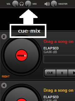

Deixe o deslizante CUE-MIX em 50%.
Posted Fri 15 Nov 13 @ 8:41 am
Deslizante cue mix seria o crossfader?, ou seja a barrinha na parte central?
Caso seja dessa forma não farei a pré escuta pois sairá no ar direto...o som sairá direto as duas musicas sem a possibilidade de eu experimentar músicas, por exemplo novas em que não conheço a batida e talz..
E em relação ao travar? Esta travando muito.
Posted Fri 15 Nov 13 @ 10:36 am
Abaixo exibido o CUE-MIX. Com o botão totalmente voltado à esquerda, você ouve a saída de fone 100%, e totalmente à direita você ouve a saída master 100%. Posicionado no meio, você ouve 50% da saída de fone e 50% da saída master.
Na skin trata-se de um botão, mas outras skins pode ser apresentado como um deslizante. Apesar de estar presente no programa algumas skins não exibem este recurso. Por isso, você pode também mapear atalhos de teclado com a função headphone_mix.
Sobre travamentos, é um comportamento comum caso você esteja utilizando um VirtualDJ Pro Full hackeado. Sugiro tentar fazer o mesmo com VirtualDJ Home Free (que é o tema abordado neste tópico, por sinal...)
