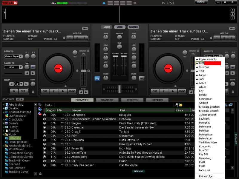

BPM Sichtbar machen im Browser:
Einfach in die Leiste des Browsers bei Titel/Interpret/Länge,etc. (habe ich Grün im Bild umrandet)
mit Rechtsklick anklicken (Rechte Maustaste) und dann BPM Anhaken (Rot im Bild markiert)
