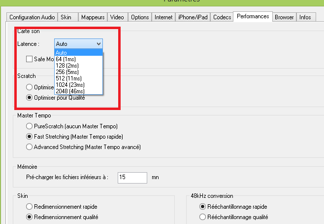

Le soucis de craquement en mode ASIO est connus et simple à résoudre ...
Il faut allez dans les paramètres comme dans l\'image et si vous n\'êtes pas sur AUTO mettre sur AUTO et si vous êtes sur AUTO et que vous avez ce soucis il faut tester avec une valeur plus grande !
De mémoire je suis en 1024 avec ma console RMX et mon ancien PC et aucun soucis de craquement, alors que avec une valeur plus faible oui ,-)

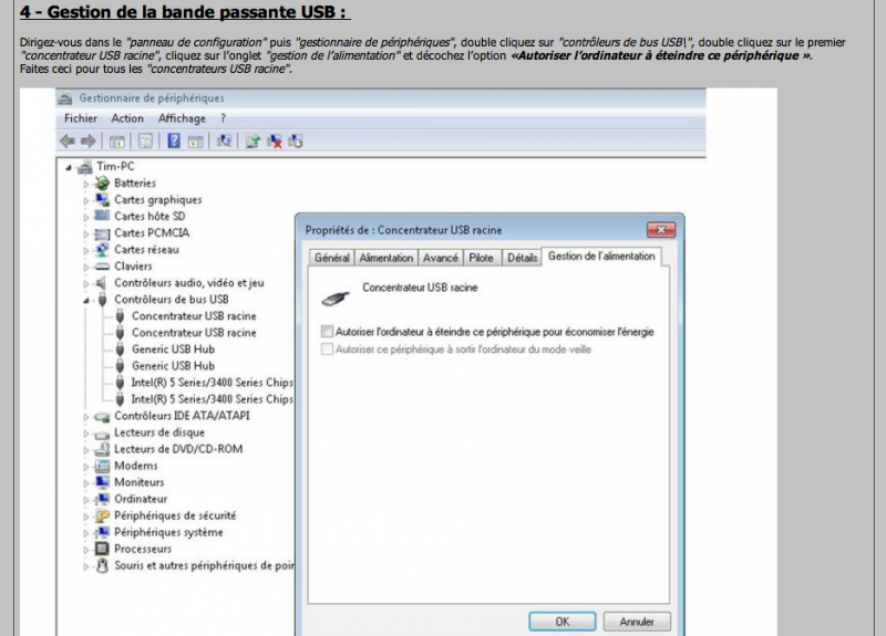

Regarde dans le tuto que je t'ai mis en lien pour vérifier les concentrateurs USB.

Juste au dessus, le lien pour l'optimisation :

Eh bien non.....je n'ai pas résolu le problème!!! J'ai bien vérifié que les concentrteurs UBS sont décochés et quand même, au bout de 3 h de Mix, rebelotte, DDJ Ergo n'est plus utilisable!!!. VDJ fonctionne sur l'ordi encore un moment puis c'est la cassure: le clou de l'affaire c'est qu'en le redémarant VDJ a perdu tous les paramètres (bpm, longueur...) des clips !!!
