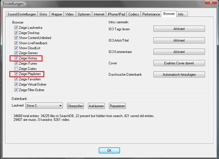

Spiele gerade Musik zur Kontrolle aus der Playlist im Automix Modus ab, kann während dem laufendem Betrieb Songs verschieben, dazu Addieren und sogar das ganze als Playliste abspeichern !!!
Also kann's auch mit VDJ gemacht werden ;-)
Gruss Mike
Zusatz
Kannst auch Später in der History nach Datum eine Playliste erstellen vom gespielten Set. Voraussetzung ist, das du in der Config/Browser Zeige History markiert hast.
Mike

Kannst mit MP3Tag eine Playliste machen während der Zeit du mit VirtualDJ im Automix Modus Musik abspielst. Kommt aufs gleiche raus, als extra für dich VirtualDJ einen zusätzlichen Playlist Editor einbauen müsste. Entweder mixt du von Hand und in der Zwischenzeit schiebst du Songs in die Playlist (ohne Automix Play) und am Schluss speicherst diese ab. Kannst ja auch später wie weiter oben beschrieben aus der History Playlisten zusammenstellen oder mit MP3Tag.
http://www.mp3tag.de/
Gruss Mike
