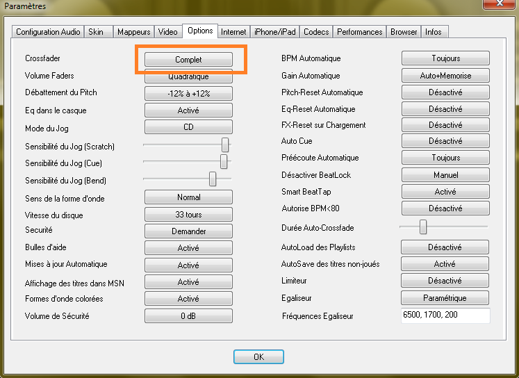

Bonjour
votre cross-fader doit être sur scratch, dans vdj allez sur config ->option et cross-fader ->cliquer dessus jusqu'à complet ;)
tout rentrera dans l'ordre ;)

@ Lylian
D'après ce qu'il dit, il dit Dès qu'il arrive à 100% de l'autre côté, l'autre platine se stoppe et se met à 0 ou sur le CUE
ce qui veut dire l'autre platine ne joue plus la musique il est stopper sur le point Cue.
Alors lorsque le crossfader en position Scratch dans l'onglet option, quand on arrive a 100% sur l'autre patine on entend plus la musque comme si on faisait un mixe CUT, mais la platine tourne ce qui veux dire il n'est non plus sur le point cue.
Je pense qu'il a la version free quand j'aurai le temps je vais installer cette version voir ce qui se passe avec ce skin.
@ lasiette tu utilises bien la version Free ????????
Posted Tue 16 Apr 13 @ 3:16 am
