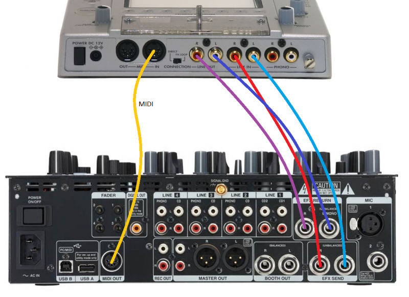

hab mir ein korg kaoss pad 2 gekauft, und ich wollte wissen wie ich es am besten anschliesse.
ich möchte es als effekt-gerät bei meinem denon mixer anschliessen, der mixer hat send/return eingänge.
welche kabel brauch ich?

am besten die kabel die zum pad und zum mixer passen O.o :D
Spaß bei seite :D
Meist haben die Pads Chin anschlüsse und die mixer 6,3mm mono klinke.
Dazu noch ein MIDI kabel, falls dein mixer das ausgeben von MIDIClock unterstützt und einen anschluss hat.
Welcher mixer genau ist das den? Ich neh mal an ein x1600 (so habs ich jetzt bei dir in Erinnerung, weis nicht ob das noch aktuell ist)
Da braucht du eig 4 mono 6.3mm Klinke auf Chinch kabel - optimal sind 2 meter - und ein Standart DIN Midi 5 pol kabel.
Dann Kaoss Pad auf EXT bpm schalten und am mixer Auto-Bpm einschalten und MIDI klock aktivieren.
Ein Anschluss Bild hab ich auch kurz gemacht:

danke für die Antwort!
ich hab den Denon Electronic DN-X 1100
der hat keine midi in's / out's.
für was brauch ich den midi Anschluss wenn ich kein programm verwende? müsste ja alles nur mit den audio kabeln funktionieren oder?
ich finde keinen EXT bpm schalter am kaoss pad.
das heisst ich brauch cinch kabel die auf 2 klinken enden?
(hast vielleicht nen link zu so einem kabel?)
ich hab gerade herumprobiert und fahre vom mixer von
send (L/mono) mit einem klinken (nur 1 klinke) auf cinch Kabel zum line in vom kaoss pad
und vom line out am kaoss pad mit einem gleichen Kabel in return (L/mono) am Mixer.
das heisst beim mixer ist bei send und return jeweils der R klinken eingang frei.
beim Vorhören am mixer bekomme ich das signal vom kaoss pad und es funktioniert alles gut, nur beim master hör ich die effekte oder beats die vom kaoss pad kommen nur ganz leise, liegt das an meiner Verkabelung oder an den Effekt einstellungen an meinem Mixer?

Also:
1. Das Korg Kaoss Pad hat sehrwohl eine BPM Taste. Die ist auf der rechten Seite über dem Kippschalter und ist ein Button auf dem TAP/BPM steht.
2. Du benötigst zwei (! 2 !) dieser Kabel:
2x Chinch -> 2x Mono Klinke
Zu brauchst IMMER ein Stereo Signal bestehend aus R und L um es einfach auszudrücken. Die Verbindung ist dann zwar nicht symmetrisch (da nur Mono) sondern unsymmetrisch (auf Grund der Cinch Stecker) und das reicht voll aus.

Also im Grunde brauchst du 2x (Mono) Cinch auf 2x Mono Klinke.
Cinch ist immer Mono daher wird das eigentlich nie angegeben. Aber oft wird Stereo Cinch für 2 (Mono) Cinch Stecker angeführt. Ist aber sehr irreführend.
Also das Kabel muss auf der einen Seite 2 Cinch Stecker haben und auf der anderen 2 Mono Klinkenstecker. Wie oben schon gepostet.

passt dann hab ich die richtigen genommen.
es funktioniert alles gut, synths und mikrofon vom kaoss pad werden über den mixer wiedergegeben, und ich kann auch effekte verwenden, aber nur fürs mikrofon.
was muss ich machen damit ich das kaoss pad für jeden einzelnen kanal als effekt gerät benutzen kann?

Also ich kann wieder nur von meinem Kaoss Pad Quad sprechen:
An dem Gerät muss es einen Knopf oder einen Schalter geben mit dem man von "Send" auf "Through" umschalten kann.
Die Funktionen sind ganz einfach:
Send: Das Kaoss Pad sendet die Töne bzw. Effekte an den Mixer. Der Eingang vom Kaoss Pad wird dabei nicht verwendet. Nur der Mirko Eingang wird benutzt. Daher funktionieren da auch die Effekte.
Through: Das Kaoss Pad verändert die Musik die am Eingang vom Pad (vom Mixer kommend) anliegt und wendet die Effekte darauf an. Also genau die Funktion die du suchst...
