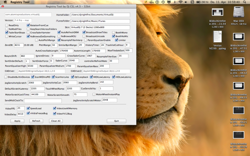

Hallo Saky,
also mit dem zittrigen Ton beim bewegen der Jogs, habe ich festgestellt dass ich im Registrty Tool den Wert JogSensitivityCue auf den Wert Jog SensitivityScratch anpassen musste und unter CueSensibility nen ganz niedrigen Wert eintragen musste. Jetzt funzt es zumindest wieder mit dem VCI-300 Controller.
Wenn ich allerdings den Hercules DJ Control MP3 verwende und dort selbst die Werte JogSensitivityScratch und JogSensitivityCue nach oben regele, hört sich der Sound trotz allem wieder zittrig an. Denke, das kann aber auch einfach an dem alten Controller liegen, da die Jogs ja nicht high resolution sind und somit nicht viele Mididaten sendet.
Leider kenne ich mich mit den einzelnen Einstellungspunkten vom RegistryTool nicht ganz so aus. Vielleicht gibt es ja Jemanden, der mir alle Einstellungspunkte erklären kann?

Installiere Dir die 7.2 und öffne dann das Reg Tool.
Schreibe Dir die Jog Werte auf.
Im Anschluß installiere die 7.4 und öffne nochmals das Reg Tool.
Trage dann die gleichen Werte ein.
Dann bitte testen.

"JogScratchLatency" Old = 2205, Current = 1024

Also ob Ihr's glaubt oder nicht,
habe das mit den DefaultJogScratch Werten (1024 neu / 2205 alt) schon beides probiert, ohne mit dem Hercules DJ Control mp3, eine Verbesserung festzustellen.
Sobald ich das Jogwheel bewege (Cue sowie scratch) hört sich der Sound immer nur stotternd, zittrig an. Unter der 7.2 mac war das gar nicht.
Vielleicht könnt Ihr Euch ja selbst ein Bild machen.

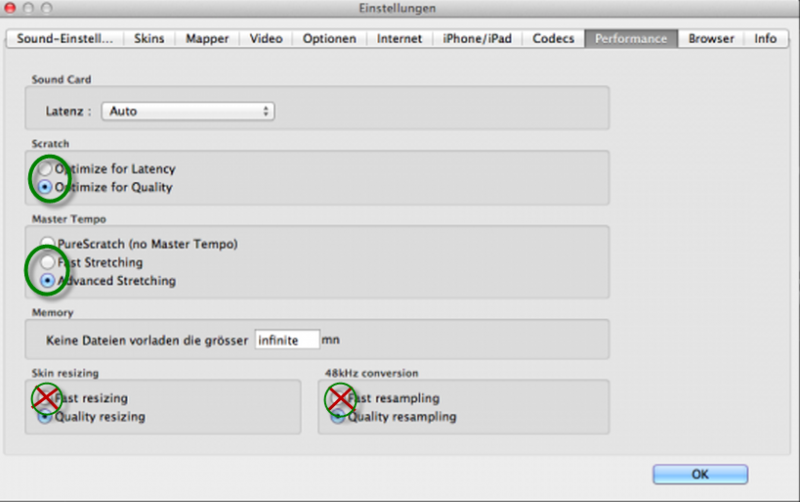

Versuchen Sie nach dieser Anleitung .. lass es mich wissen,dank
http://www.virtualdj.com/forums/177063/MAC_Version_Technical_Support/stuttering_sound_when_you_scratch_very_slowly_with_Virtualdj_7_4__how_to_resolve_.html
Posted Sun 21 Apr 13 @ 11:55 am
Hey Moramax,
vielen Dank. Der Tipp war Gold wert. Habe es umgestellt und jetzt funktioniert es auch wieder. Darauf muss man erst mal kommen.
Vielen, vielen Dank.
Posted Mon 22 Apr 13 @ 4:32 am
Heiko,
das Problem ist, dass in der reg tool dj cel ist nicht präsentieren die "JogScratchLatency"
So geht manuell bearbeitet werden, erklärt der Link Schritt / Schritt, wie zu tun
Ich hoffe, Sie verstehen, was ich geschrieben habe ... ;)
Posted Mon 22 Apr 13 @ 10:49 am
Perfect Max, thx a lot :-)
Posted Mon 22 Apr 13 @ 11:03 am
Weil´s wichtig ist...find ich..moramax Hilfestellung auf Deutsch und etwas erweitert
http://www.virtualdj.com/homepage/roBroY09/blogs/4932/Mac_Problem__abgehackter_oder_stotternden_Sound_beim_(langsamen)_Scratchen_unter_VDJ_7_4.html
Posted Mon 22 Apr 13 @ 2:07 pm
