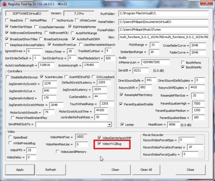

sinon télécharge le registry tool de djcel et lance l'application et tu coches videoYV12bug et voir ce que cela donne
http://fr.virtualdj.com/addons/2170/Registry_Tool.html

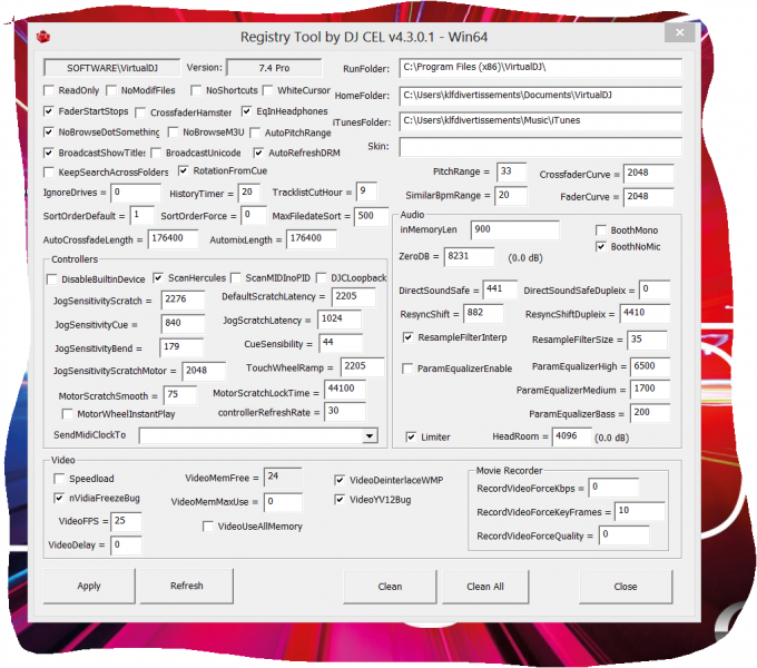

bonjour a tous
j'ai le même problème de carte, j'ai tous fais ce que vous avez dit cependant sur la capture ecran de Limol il y a que la mémoire video est à 1002
et la mienne à 24
dois faire quelque chose pour augmenter cette mémoire free

voici la capture
Posted Tue 23 Jul 13 @ 2:23 am
Il ne faut pas changer la valeur.
voir mon deuxième poste sur la page 1, et vérifie bien si c'est la carte video Gforce est bien sélectionner.
http://fr.virtualdj.com/forums/176193/French_Forum/VirtualDJ_et_Vid_o__R_SOLU_.html

en fait je n'arrive pas a sélectionner la carte gforce quand je vais dans la partie nvidia je tombe sur physx qui lui decide
