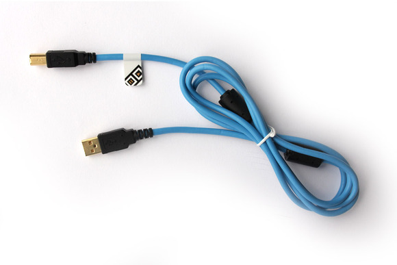

anbei habe ich eine nette Seite gefunden, wo man DJ Tools kaufen kann. Sehr interessant finde ich ein USB Kabel speziell für unseren Bereich. Da ich schon öfter gehört habe das viele Probleme mit USB Kabel im Zusammenhang MIDI CONTROLER <-> NEBELMASCHINE haben, hier mal ein TIP:
USB Kabel
https://store.djtechtools.com/products/usb-cable-by-djtt

Hallo Gemeinde,
ich habe einige meiner Kabel (wenn überhaupt nötig) mit diesen Filtern nachgerüstet. Hauptsächlich Kabel der Stromversorgung durch externe Netzteile (6-24Volt).
Ist günstig und hilft. Natürlich macht es aus Billig-Kabeln keine Hightech-Kabel.
http://www.conrad.biz/ce/de/product/502149/Richco-Geteilter-Ringkern-RRC10-05-20-M-158-Kabel-min-45-mm-Kabel-max-5-mm/1021027&ref=list
Gibt es natürlich auch von anderen Anbietern und für unterschiedliche Kabeldurchmesser, muß man dann nur irgendwie am Anfang bzw. Ende des Kabels fixieren (Kabelbinder oder "Beilagen" in der Kabeldurchführung). Bei Cinchkabeln ist das Kabel einmal durch den Filter, außen zurück und ein 2. Mal durch den Filter geführt.
Bewirkt manchmal Wunder.

Edit: Die Drossel wird um ein bestehendes Kabel, kann auch fest verbaut sein, einfach drumherum geklipst.

Genau das - Kabel mit Ferritkern.
Eventuell mal einen anderen Stromkreis verwenden. Die Nebelmaschine sollte definitiv wo anders dranhängen.
Da sterben nach ein paar Jahren oft die Kondensatoren und dann geht eine Menge an Peaks zurück auf die Stromleitung.
