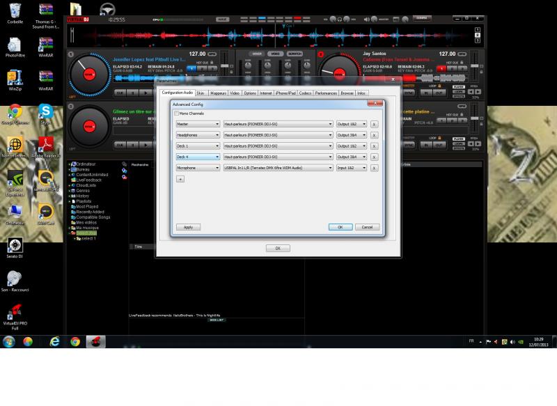

oui mais j'ai sais pas si il faut mettre les 4 decs dans config advanced !!!
1/2
3/4
5/6
7/8
sa me fais érreur !!
1/2
3/4
5/6
7/8

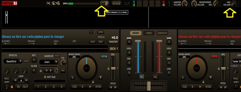

On va faire cette solution avec deux decks,
A
Télécharge cette skin et installe -> http://fr.virtualdj.com/addons/11588/Multi_Functions_6.html
Le volume mirco va se trouvé ici:
B

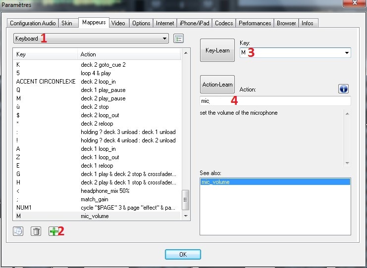

Là tu vas créer un raccourci clavier pour l'action mic cela te permettra d'activé et désactivé le micro, suit les numérotations sur l'image.
1) sélectionne Keyboard
2) clic sur le plusse vert (+)
3) appuie sur la touche M du clavier cela rentrera automatiquement la lettre M dans la case key-learn
4) tape mic dans las case action.
Et enfin OK

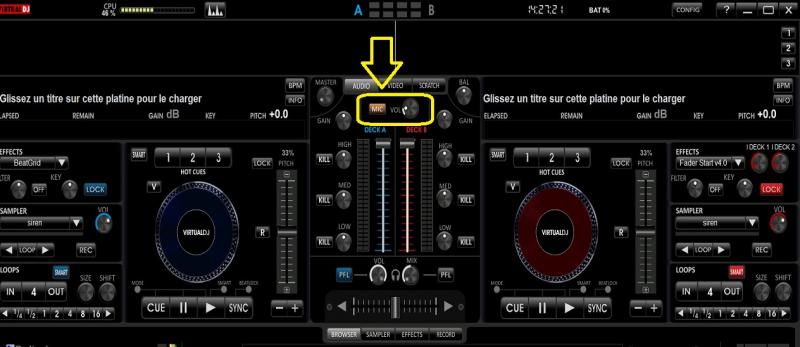

A
B
Et enfin OK

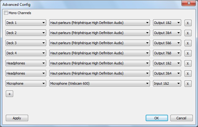

en faite pour le micro c'est bon j'ai trouver il passe pas ma carte externe pas de souci
mon problème c'est pour la pré-écoute des decs .
j'entends que 1 dec dans le casque pas les deux ex (dec1/dec2) pour le mixage.
mon master est sur la carte son DDJ SX .
en somme je n'arrive pas à configurer la pré-écoute .
voila mon problème !!
il me faudrais un imprim écran pour cette config si cela est possible que je puisse voir les possibilitès.
de config .
merci les gars !!

commence a nous faire voir ta config audio.
pendent que j'y pense il me semble qu'il y a un problème de deck avec le mappeur d'origine,
télécharge la mise a jour du nappeur d'origine en (native) et installe et voir ce que cela donne.

voila ma config
Posted Fri 12 Jul 13 @ 3:34 am

non sa ne fonctionne pas avec cette config arrrffff !! je suis avec une tour !!
mais je pige pas normalement si je met sur carte pionner ddj sa devrait fonctionner quand je met les dec sur cette carte sa me di errreur carte son !!

Laisse tombé regarde le tuto avec les deux decks que j'ai posté plus haut.
Cela va fonctionner

juste une chose pour le master il faut absolument le mettre dans la config !!!
Posted Fri 12 Jul 13 @ 11:29 am
si tu n'es pas brancher sur Table mix externe, il faut le mettre sur Master out 1 OU master out 2
Posted Fri 12 Jul 13 @ 12:08 pm
d'accord et je le raccorde sur quel périphérie !! après dsl de t’embêter avec tt sa mais je suis novice dans ce domaine .

celle de la DD-J SX
et tu branche ton micro sur la DDJ-SX

impec sa marche du tonnerre avec le skin 2 decs
vraiment merci limol, demain je vais essayer l'autre
