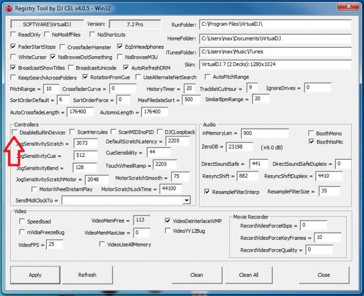

ghybly voleva solo sapere se era possibile disabilitare la Wego, per ricominciare a mapparsi da solo la SX
Posted Wed 07 Nov 12 @ 6:06 am
in tutto a questo bailame non avevo colto la domanda ;)
è semplice:
è semplice:
Posted Wed 07 Nov 12 @ 6:34 am
grandeeeeeeeeeeee ! E' proprio questo che intendevo........ Con la versione 7.0.5 non avendo la mappatura della WeGo in questa versione di VDJ potevo configurare la SX e direi che ero pure a un gran buon punto, per lo meno insomma era utilizzabile in tutte le sue funzioni essenziali e anche di più... Poi con quell'aggiornamento 7.2 non mi dava opportunità di settare con sample midi wrapping. Cmq questa funzione key-learn è una figata... certo la sintassi nell'action-learn talvota porta via ore notti giorni e sentimento alla mia vita. ahahahahahah !

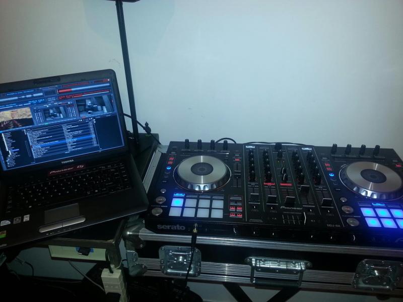

Posted Tue 04 Dec 12 @ 12:18 pm
Zio ma fai le finte?...la recensione? -D
Posted Tue 04 Dec 12 @ 4:18 pm
Da ieri sera ho cominciato anche io a testare con VDJ
Posted Fri 07 Dec 12 @ 2:36 am
