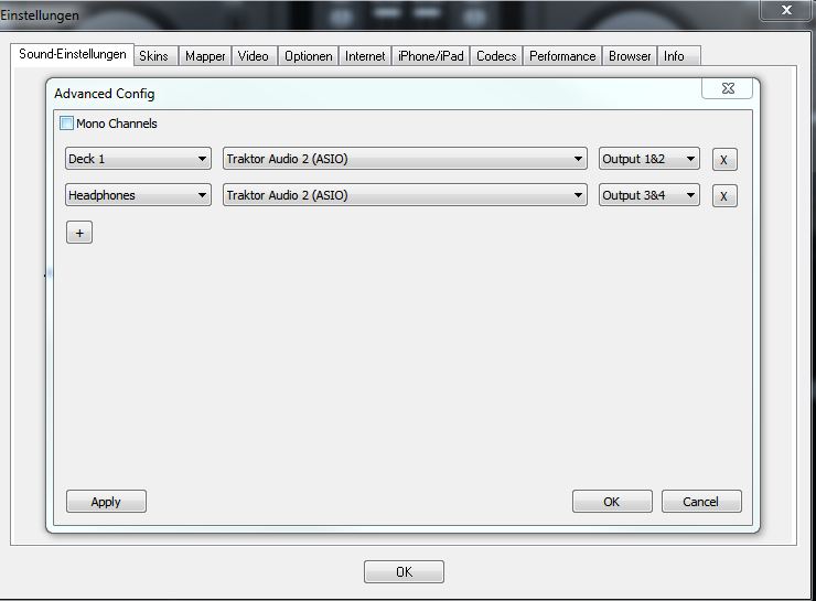

brauche Hilfe beim Konfigurieren hab eine einfache extere USB-Soundkarte und brauch Ausgang auf Boxen und Kopfhörern!
Posted Sat 15 Sep 12 @ 10:01 am
Am einfachsten so zu lösen :)
In der Config die Ausgänge seperat zuweisen.
LG
Thomas
Posted Sat 15 Sep 12 @ 10:04 am

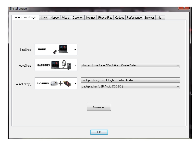

Hi, ich komme da auch nicht ganz zu Recht, die beiden Soundkarten, intern und USB habe ich ausgewählt, der internen den Master und der USB Karte den Kopfhörer zu gewiesen, aber wie sagen ich einem der Player, dass er nicht über Master abspielt, sondern über die USB Karte auf den Kopfhörer? Zum Vorhören? Ich benutzte Virtual DJ Pro 7.0 .

Mach mal einen Screenshot von deinen Soundeinstellungen in VDJ
Posted Sun 16 Sep 12 @ 6:59 am
Posted Sun 16 Sep 12 @ 7:12 am
Dann wechsle mal bitte bei den Ausgängen die Belegung Master/ Kopfhörer in zweite Karte/ erste Karte.
Edit: Und dann bitte noch einen Screenshot von deinem Info Abschnitt
Posted Sun 16 Sep 12 @ 8:15 am
Hi, danke dir, habe das Problen gefunden, der Kopfhörerausgang der USB Soundkarte gibt kein Signal, über den Cinch Ausgang an eine Box fluppt PFL, muss einen Adapter Cinch Klinke anschliessen. Dir noch einen schönen Sonntag! Ingo
Posted Sun 16 Sep 12 @ 8:38 am
mit Adapter wunderbar ;-)
na ja, so halb, Vorhören geht, aber der Zweite Kanal im Master lässt sich durch PFL nicht abschalten, muss beim Vorhören die Lautstärke/Volume auf Null ziehen..
