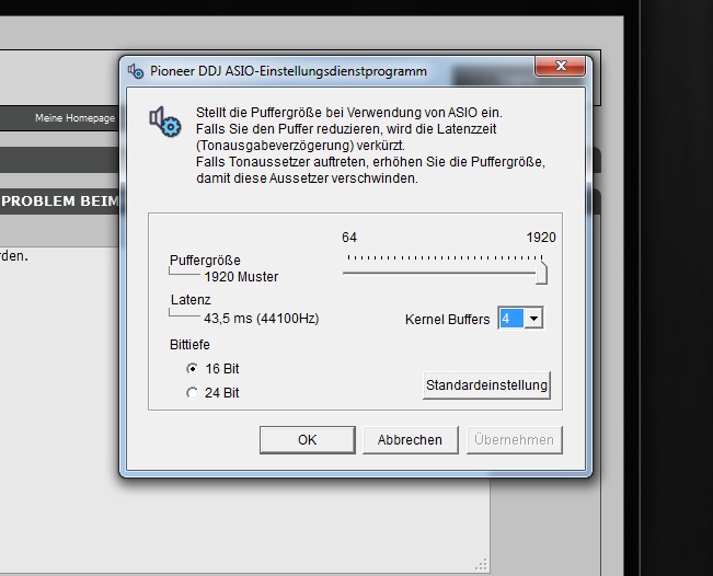

Hat leider nicht funktioniert. Bzw, es ist nur etwas besser geworden.
Folgende Einstellungen habe ich versucht und man hört es immer noch knacksen.
Den 2. Rat von Thomann, das mic runter zud rehen habe ich auch befolgt.
Jemand Tipps`?
Jemand Tipps`?

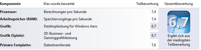

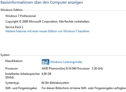

Mal blöde gefragt :
warum steht der auf 16 bit...
ist der Rechner zu schwach ??
(es wird sicherlich NICHT besser auf 24,weils mehr power braucht, aber um längen besser klingt)
Was ist denn das für ein rechner ?
Kann ja sein das der zu schwach ist ..ist zumindest so eine Idee,wobei Speicher und CPU die wichtigen Sachen sind (erstma).

Medion Akoya P4010
Ist nicht der beste, aber ich hab immer mit dem Gerät aufgelegt. Erst seit dem Ergo gibt es mucken.
Zumal unter Serato intro das vorhören funktioniert, nur unter VDJ nicht..

sehe das gerade .
Der Prozzi ist schnell genug, eigentlich alles schick....
mhhhh
mhhhh
