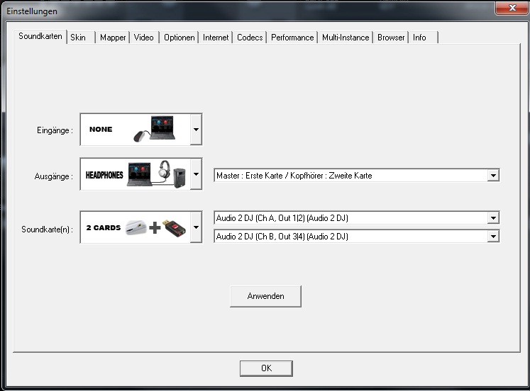

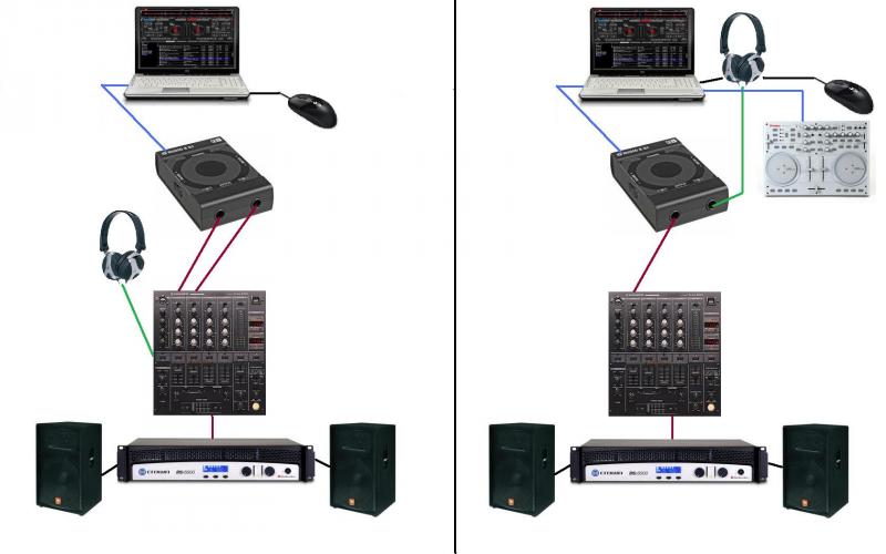

Wie auf der linke Seite abgebildet funktioniert es
(Diagramm: Mike H John)
Und so in der Config / Soundcard
Gruss Mike
Gruss Mike

wieso headphones?
external mixer!!
headphones packe ich doch nicht am lappi dran wenn ichn mixer habe
external mixer!!
Posted Wed 11 Jul 12 @ 8:37 am

oder mit
-none
-external mixer
-audio2dj (ChA output 1/2 audio2dj) (ChB output 3/4 audio2dj)
Braenzu
-none
-external mixer
Braenzu
Posted Wed 11 Jul 12 @ 8:39 am
toll .. und nu kommt das nächste prob.. hab ja garkein medicoontroler.. :(
Posted Wed 11 Jul 12 @ 8:40 am
djshooter26 wrote :
wieso headphones?
external mixer!!
external mixer!!
Weil ich kein anderes Bild zu Verfügung habe (Screenshot) man muss ja nicht alles Servierfertig machen. Jeder hat ja noch ein eigenes Hirn zum Studieren
Brauchst ja keinen Kontroller, schaue auf die Linke Seite im Bild.
Gruss Mike
Posted Wed 11 Jul 12 @ 8:41 am
