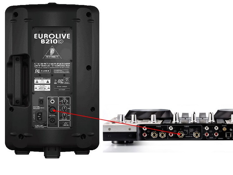

J'ai deux petites questions concernant le câblage de mes 2 enceintes amplifiées Behringer B210D.
• Est-ce que si je branhce l\'enceinte en question : - avec un cable XLR male / Jack 6.35mm de 3m l\'enceinte fonctionne ?
- ou si alors du Jack 6.35mm /Jack 6.53mm de 3m l\'enceinte fonctionne ?
• Est ce que le branchement effectué ci dessus sur le OUT 1 et 2 ( Jack 6.35mm femmelle ) vers mes 2 enceintes fonctionne ?
#Image ci dessous
• Et derniere question plutot essentielle, une enceinte amplifiée a comme son nom l'indique un ampli intégré donc si je la connecte au controleur qui a une carte son, on a bien un son qui est restituté ?
#Image ci dessous
Merci de vos réponses, Cordialement

pourquoi vous compliquer la vie quand vous avez une entrée en 6.35 toute faite (gros jack), le 6.35 de votre contrôleur vers le 6.35 de vos enceintes
Enceintes amplifiées ne signifient pas carte son, donc oui, vous aurez du son

En ce qui concerne le câblage, Donc Jack / Jack en 6.35mm c'est le plus simple.
Sinon pas de difference entre XLR / Jack , pas de pertes ou choses comme ca par rapport au Jack / Jack ?
Et sinon tout ce que je veux savoir c'est si je branche les enceintes amplifiées sur les sorties du controleur ca foncitonne directement vu qu'elle sont amplifiées ( On est jamais trop sur je redemande ^^ ).

normalement il n'y a de pb si vous branchez vos enceintes directement sur votre contrôleur
xlr si les enceintes sont à plus de 10m

oui ça marchera de suite.
Les XLR sont plus robustes que les jack. Si tu les as pas encore acheté, je te conseil de prendre des cordons XLR/Jack.

Ok donc le mieux c'est XLR/Jack en terme de robustesse. Je vais prendre ca alors.
Juan pourquoi tu dis y a pas de problemes si les enceintes sont a plus de 10m

Parmi les line in Input de l'enceinte Berhinger y a XLR femmelle et XLR Mâle
Que je prenne XLR ( femmelle ) / Jack 6.35 mm ou XLR ( mâle ) / Jack 6.35 mm ca marche pour les deux ?

tu ne peux que prendre les fiches "INPUT", c'est à dire entrée. La output c'est pour aller vers une autre enceinte
