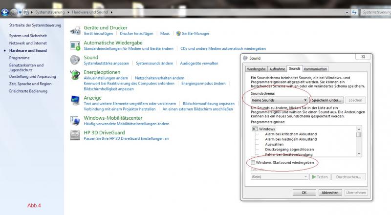

4. Alle Windows Sounds ausschalten siehe Abb.4

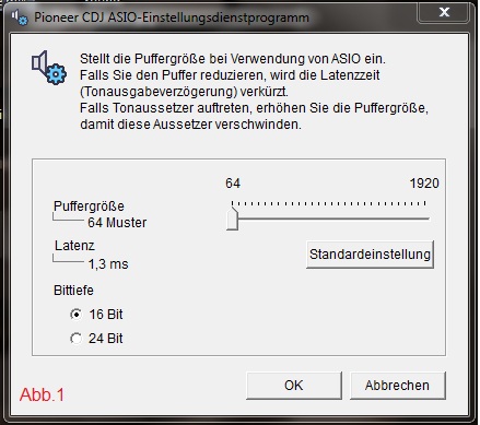

5. Die Puffergröße nicht zu hoch einstellen siehe Abb.1 , wobei diese varibel ist, probiert es aus! Bei mir läuft es so ohne Probleme

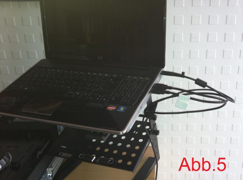

7. Darauf achten das eure Verbindungskabel (USB-Kabel) Spannungsfrei in den USB-Buchsen eures Laptops (PC) stecken. Ich hab meine mit Hilfe von Klettverschlüssen am Laptopständer befestigt, siehe Abb.5

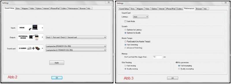

8. Die Sound-Einstellung von VDJ könnt ihr wie in Abb.2 wählen, dann Nutzt ihr die Soundcards der CDJ’s von Pioneer
9. Die Performances könnt Ihr unverändert lassen, diese sollten wie in Abb.3 aussehen

Was mich irritiert: du stellst zuerst den ASIO driver ein und danach fährst du mit den WDM driver, das passt meines erachtens nicht ganzu zusammen :D
Denn wenn man unter VDJ den ASIO driver der CDJ einstellt, ist die ASIO einstellung relevant wobei ich mich jetzt sogar behaupten trau, das 24 bit keine mehrleistung fressen, aber ein deutlich klareres Klangbild ergeben :D - ich fahr immer mit 24 bit und ich merke schon den unterschied in der Qualität, ohne mehrleistung ;)
Wenn du die WDM einstellungen benutzt, das was ich bei dir im screenshot gesehen habe, dann ist die ASIO driver einstellung eigentlich hinfällig :D
Je nach dem was besser läuft und was die bessere Qualität und Latenzzeit hervorbringt, solltest du entweder mit ASIO oder WDM fahren :D - Bei mir is es so, wenn ich über die meine Tascam US200 fahre ist der ASIO driver besser, am Denon Mischpult läuft jedoch ASIO4ALL über WDM viel besser :D
Da muss man etwas herumprobieren :D
