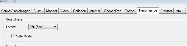

Versuch mal die Latenz etwas zu erhöhen...kann sein das es zu scharf eingellt ist.
Gehst schrittweise nach oben...also anfangen mit zb 2 ms dann auf 5 usw.

danke, aber das hilft leider auch nicht. Selbst auf höchster Stufe hab ich das Problem noch.
