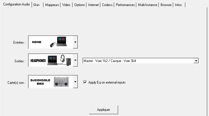

Comme pour la version LE, ce serait bien que tu enregistre le numéros de série de ta version Pro dans ton profil, ce qui te permettrait de toujours avoir accès à la plus récente version, aux skins et plugins, etc.
Pour la configuration standard de la Rmx, tu devrais avoir ceci:
Tes enceintes recevront le mix principal via la sortie 1-2, et la pré-écoute se fera au casque.
Ensuite, Il faut aussi évidement prendre en compte la gestion de la pré-écoute:

Il faut évidement que tu connectes tes enceintes à l'arrière de la Rmx (Sortie 1-2) et ton casque à l'une des sorties casque.

Tu as déjà celle inclus dans de la Rmx, qui est plus flexible (les entrées, pilote ASIO natif, etc) et, comme je te le disais, de meilleur qualité que la Muse Pocket.
Posted Wed 27 Jun 12 @ 10:13 am
A dire vrai, la carte son de la rmx est de qualité supérieure à celle de la muse pocket donc si vous avez un souci au niveau du son, voyez plutôt du côté de la qualité des câbles car là, je crois que notre fidèle ancien rmx man de suisses risque de ne pas être content que l'on dise du mal de son ancien fidèle contrôleur :-)
