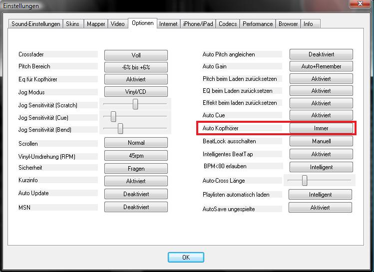

Ganz Einfach... Auto Kopfhörer auf Immer
Gruss Mike
Gruss Mike
Gruss Mike
Gruss Mike
Gruss Mike
Gruss Mike
manchmal schäm ich mich richtig für meine doofe fragen...;-))
aber man lernt ja bekanntlich nie aus....

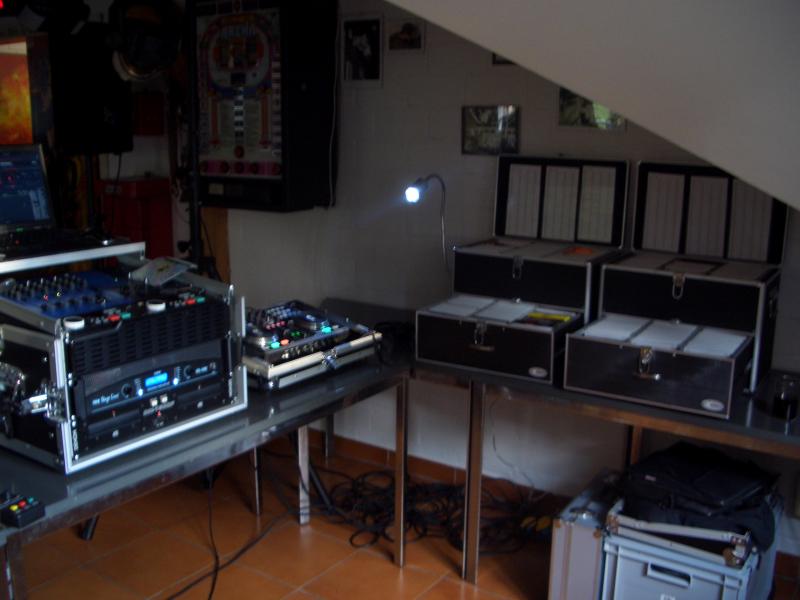

Hallo!
Ich habe auch die Tips mit dem externen Mixer/Mischpult gegeben,nutze es auch ab und an auch so noch
Nutze aber auch die American Audio VMS 2 als Controller zum Mixen in Verbindung mit dem Eso Mixer
Bei der letzten VA habe ich auch meinen VMS2 Controller an den Eso-Mixer angeschlossen gehabt
auf Line / Mic 1 das Mikrofon
auf Line 2+3 der Denon DN 1800 Doppel-CD Player
auf Line 4 normal der Denon DN M2000R Minidisc Player / Recorder
auf Line 5 leer
auf Line 6 die AA VMS 2
Wenn ich nur mit der VDJ 7 Pro Basic auflege dann ist auf Line 4+ 5+6 als 3-Line Mixer ( Deck 1+2+Sampler)
Ist aber immer verschieden,je nachdem was ich brauche
mfg,vlnjacki
