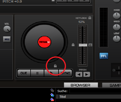

d4project wrote :
AUsserdem meine ich, dass wenn ich mit Play starte, (Position zum Beispiel auf den ersten Bass gespult) der Track nicht sofort startet, sondern irgendwie hakt und versetz beginnt oder viel zu schnell startet. Sprich die Reaktion auf einen Tastendruck unterschiedlich schnell ausgeführt wird.
Hier dürfte Smart_Play aktiviert sein.
Schau mal nach ob das bei dir so ist.

Bin ich denn soo blind??? Wo finde ich dieses Smart Play...
ich habe jetzt mehrfach in der Config geschaut... ich finde nur Beat Tap oder Beat Lock..
Posted Wed 20 Jun 12 @ 6:08 am
diese schloss ist für smartplay zuständig..
Posted Wed 20 Jun 12 @ 7:08 am
